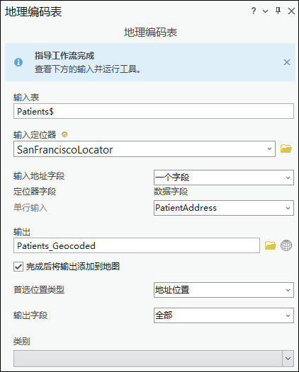

  2. 右键单击 Patients$ 表并从上下文菜单中单击地理编码表。
    地理编码表指导工作流窗格随即出现。 打开页面描述了您将要执行的步骤。
  3. 单击开始按钮。
  4. 单击输入定位器参数旁边的浏览按钮,浏览到教程数据的保存位置,然后选择 SanFranciscoLocator.loc。
  5. 单击确定。
  6. 单击下一步。

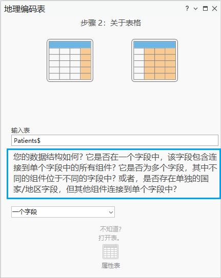

  7. 对于以您的数据如何结构化?开头的问题,从下拉列表中选择一个字段。
    从一个字段进行地理编码数据
  8. 单击下一步。
  9. 在数据字段下拉列表中,选择 PatientAddress 字段,然后单击下一步。
    您将首先对患者的家庭住址进行地理编码。
  10. 对于输出字段名称,确保它将 Patient_Geocoded 作为新要素类名称列出。
  11. 单击下一步。
  12. 切勿在按类别限制步骤中更新任何内容。 单击完成。
  13. 查看地理编码表地理处理工具中的输入,然后在窗格底部单击运行按钮 。
    带有输入的地理编码表地理处理工具

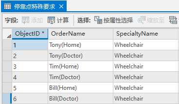

一些被接送的患者坐在轮椅上,但是只有一辆车配备了方便这些患者进出车辆的升降装置。 因此,您将设置一个特殊要求来指示这些患者需要仅通过该路径提供的支持。 如果查看教程数据随附的 Excel 文档,您将看到三名患者需要轮椅可达性:Tony、Tim 和 Bill。另外,市区路径是唯一具有轮椅升降功能的车辆。 在接下来的一组步骤中,您会将值添加到 Order Specialties 和 Route Specialties 属性表以指示此信息。
首先,您将输入停靠点特殊要求信息。
  1. 在内容窗格中,右键单击停靠点特殊要求并从快捷菜单中选择打开。
    随即出现属性表,您可以输入有关带有特殊要求的每个停靠点的信息。
  2. 单击单击以添加新行按钮以添加信息,如下所示:
    OrderName
    SpecialtyName
    Tony (Home)
    轮椅
    Tony (Doctor)
    轮椅
    Tim (Home)
    轮椅
    Tim (Doctor)
    轮椅
    Bill (Home)
    轮椅
    Bill (Doctor)
    轮椅
    停靠点和特殊要求已添加到 Order Specialties 属性表

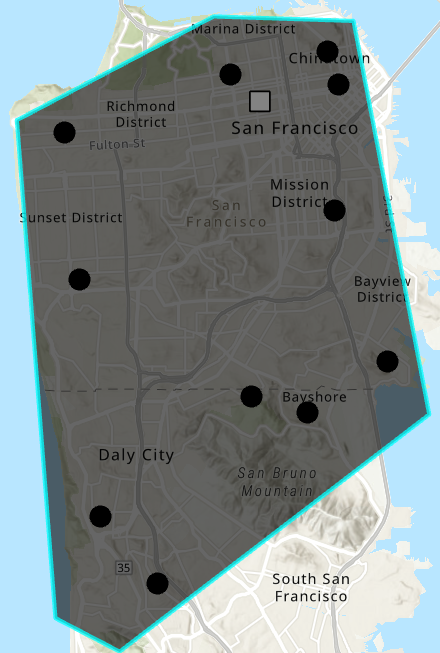

  1. 在 VRP 图层选项卡的输入数据组中,单击创建要素 。
    创建要素窗格出现,显示与所选 VRP 图层相关联的要素类的模板。
  2. 在创建要素窗格中,选择 Vehicle Routing Problem : Route Zones。
  3. 在地图视图上,按如下所示方式对大致覆盖市区的面进行数字化。
    为市中心区域创建的路径区

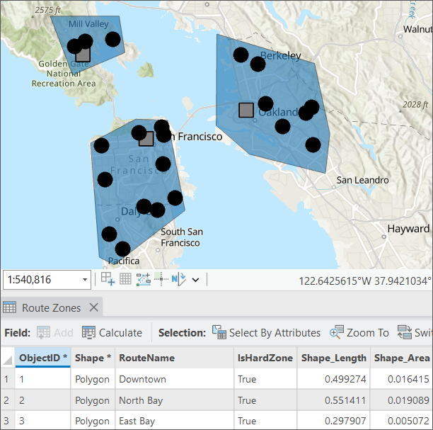

  4. 在内容窗格中,右键单击路径区并从快捷菜单中选择属性表。
    将出现该属性表,并且您可以输入有关刚创建的路径区的信息。
  5. 双击 RouteName 下的第一行以编辑值并输入 Downtown。
    这是与该路径区相关联路径的名称。
  6. 确保 IsHardZone 值设置为 True。
    车辆不可为路径区之外的停靠点提供服务。 将此值设置为 True 可确保只将车辆分配给路径区之内的停靠点。
  7. 重复步骤 3 至 6,新添加两个路径区:一个针对 North Bay,另一个针对 East Bay。
    为 East Bay 和 North Bay 创建的路径区

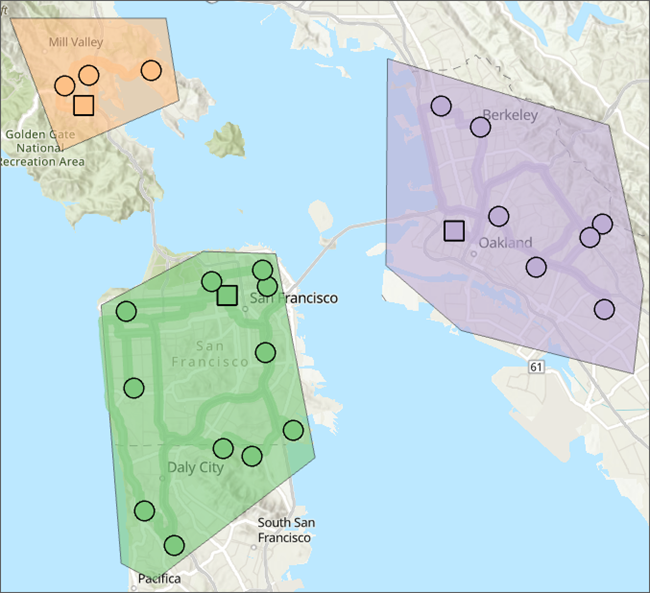

  1. 在 VRP 图层选项卡上,单击运行 。
    VRP 求解程序会计算各车辆的路径。 各路径均从某一站点始发,车辆接待一名或多名乘客(乘客在车辆上度过的时间应小于在需求点对中指定的 MaxTransitTime 值),到达对应的医院后停车让乘客下车,然后继续接送其他乘客,最终返回至起始站点。 路径所服务的停靠点必须位于为其分配的路径区内。
    包含服务一组具有特殊要求的停靠点的三个路径的 VRP 解决方案
打开 Orders 属性表,并通过查看 ArriveTime 字段来了解查看患者的接送时间。 此外,您可以通过查看 Routes 子图层属性表中的 TotalTime 字段来获取有关每条路径所需的时间的信息。
