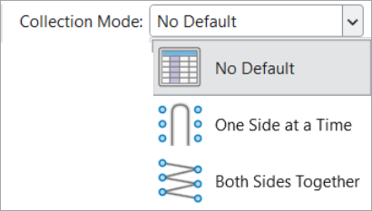

CollectionMode
指定是否由一辆同时为街道两侧提供服务的车辆来接载该位置,还是由一辆分别在街道边缘以不同方式通行并分别为两侧提供服务的车辆来收集该位置。
可能的值如下所示(使用名称,而不是括号中的代码):
  • 空 - 停靠点没有指定的收集模式。 这是默认值。
  • (1) 一侧 - 该停靠点所在的街道两侧分别收集,每侧沿街道边缘采用不同的路线进行收集。
  • (2) 两侧 - 将在该停靠点所在的街道两侧沿着街道边缘通过一次性收集。
此字段和图层属性收集模式之间必须填充一个。 如果此字段为空,则收集模式将用于停靠点。
街道边的所有停靠点必须具有相同的 CollectionMode 值。
