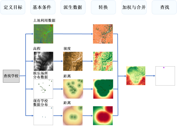

以下为该示例的一般流程图,用于确定拟建新学校的理想位置。 随附文本将介绍每个步骤的详细信息。
用于确定新学校首选位置的流程图
显示用于确定新学校首选位置的流程图。

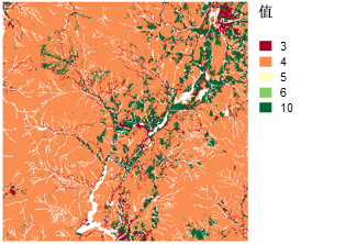

按照土地利用类型的适宜性为各区域划分等级
要在表示土地利用类型的地图中划分等级,请使用重分类工具。 由于涉及到成本,最好是建在某些土地利用类型上,因此您需要确定如何为各个值划分等级。
而此处您则需要确定哪种土地利用类型较好。 这是一个因研究而异的主观性问题。 确定哪类土地更适合建校而哪类土地不适合建校的最简单方法是,先确定最适合的土地类型再确定最不适合的土地类型。 然后,再从剩下的土地利用类型中确定最适合的类型和最不适合的类型。 持续执行此操作直到将各土地利用类型按优先级顺序排列。 土地利用类型中的水域和湿地已从分析中排除,因为无法在水上建校,并且对于在湿地上修建建筑也有一些限制。 下图显示了为土地利用类型划分等级的方式。
输入土地利用类型栅格 分级土地利用类型

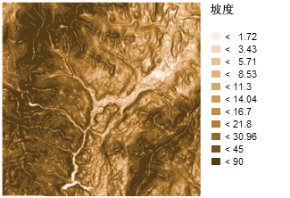

为相对平坦的区域划分等级
为避开陡坡而找出相对平坦的区域建校,您需要知道土地的坡度。 使用坡度工具为每个像元确定出它们到相邻像元值的最大变化率便可创建这样的地图。 生成的栅格将以连续变化的浮点值来记录坡度。 由于优先级直接随坡度值的变化而变化,因此可通过应用 Linear 函数,使用按函数重设等级工具在地图中划分等级。 由于建校地点最好位于相对平坦的区域,因此可以指定值 1 表示陡坡位置,值 10 表示缓坡位置。 将以线性方式调整中间值,如下图所示。
输入坡度栅格 分级坡度栅格

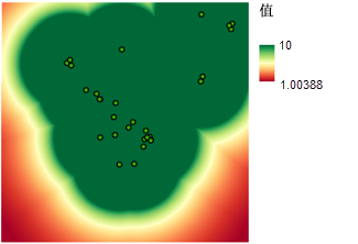

为接近休闲娱乐场所的区域划分等级
要将学校建在接近休闲娱乐设施的地方,您需要测量到这些休闲娱乐设施的距离。 使用距离累积工具计算出任意地点到最近的休闲娱乐场所的直线(欧氏)距离便可创建这样的地图。 得到的结果是一个栅格数据集,其中每个像元均表示到最近的休闲娱乐场所的距离。 由于输入值表示连续距离,因此要在此地图中划分等级,请使用按函数重设等级工具。 由于最好是建在接近休闲娱乐场所的地点,因此需要应用 MSSmall 函数。 越接近休闲娱乐场所的位置,将分配的优先值越高,而越远离休闲娱乐场所的位置,将分配的优先值越低。 到休闲娱乐场所的距离每隔一米,优先级便会随之变化,如下图所示。
到休闲娱乐场所的距离输入 到休闲娱乐场所的分级距离

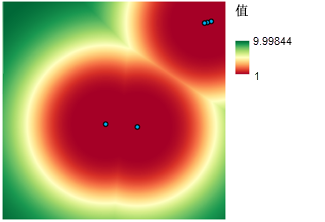

为远离现有学校的各个区域划分等级
为避开其他学校的招生区,需要获知建校位置与这些学校的距离。 使用距离累积工具计算出任意地点到最近的学校的直线距离便可创建这样的地图。 得到的结果是一个栅格数据集,其中每个像元均表示到最近的学校的距离。 要在此地图中划分等级,请再次使用按函数重设等级工具。 由于建校地点最好远离现有学校,因此将使用 Large 函数,将到现有学校距离最近的值设为 1,将到现有学校距离最远的值设为 10。 在 Large 函数中,距离现有学校的距离增大一米,则优先级将随之增大,如下图所示。
与现有学校位置的距离输入 与现有学校的分级距离

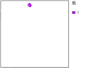

将针对最终适宜性表面使用定位区域工具,以找到最佳的 150 英亩场地。
查找最合适的区域
“查找区域”工具输出,用于识别最合适的区域。
将拟建地点与上一步中的适宜性地图进行比较。
