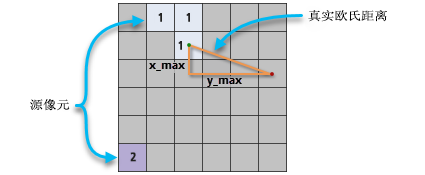

直线距离是从每个非源像元中心到每个源像元中心计算得到的。 为每个非源像元分配到源的最短距离。
概念上,算法的工作原理如下:对于每个非源像元,通过使用 x_max 和 y_max 作为三角形的另外两条边,计算到每个源像元的距离。 此计算得出了真正的直线欧氏距离,而不是确定沿着相邻像元之间构建的边序列的网络距离。 确定到源的最短距离后,如果它小于指定的最大距离,则将为该值分配输出栅格上的像元位置。 如果指定了最大距离,将为任何超过该距离的非源像元分配 NoData。
源像元和非源像元之间的直线距离
距离栅格的输出值为浮点值。 如果一个像元距离两个或多个源的距离相等,则该像元将被分配至在扫描过程中首先遇到的源。
