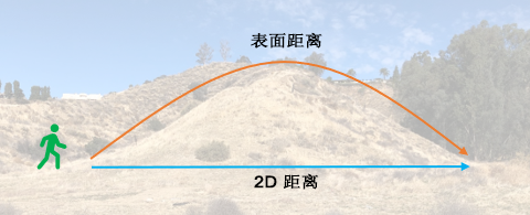

徒步旅行者翻越山丘所花费的步数要多于在平地上行走所花费的步数
直线距离与表面距离。
下图说明了如何执行常规计算。 因为从点 A 到点 B 的路径是上坡,所以旅行者需要相比平坦的路径行进更远的距离。 将要行进的距离被称为表面距离。
徒步旅行者在爬斜坡时所花费的步数要多于在平地上行走所花费的步数
徒步旅行者在爬斜坡时所花费的步数要多于在平地上行走所花费的步数。
