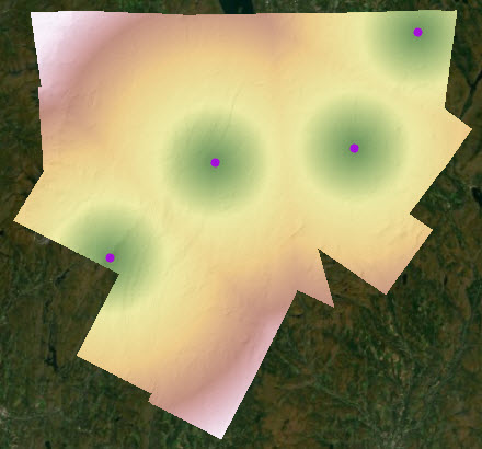

从四个点计算的直线距离地图
直线距离是从每个像元到最近的电力变电站(紫色点)的距离。 该距离以线性单位进行测量。

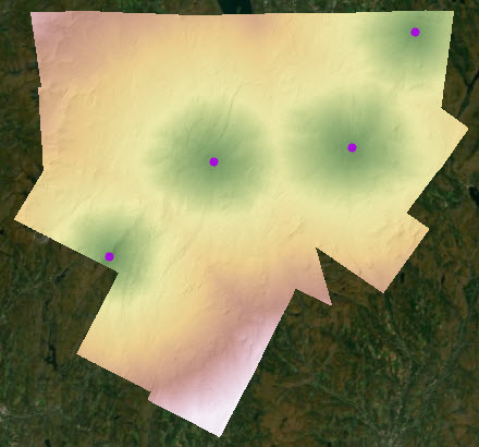

从四个点计算的累积成本距离地图
累计成本距离是在成本表面从每个像元到成本最低的电力变电站(紫色点)的距离。
距离以成本的速率进行测量。 与直线距离结果不同,成本表面的成本距离并不平等地从每个源点辐射出来。
