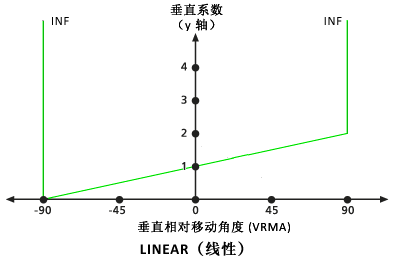

例如,下图显示了线性 VF 函数中 VF 和 VRMA 的关系:
线性类型图中的 VF 和 VRMA
