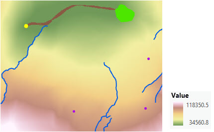

从第三个功能区开始,位置与廊道相连,如以下示例所示。
在新建的公园(浅绿色面)中存在一个熊种群,在四个管理站之一(黄色点)附近的周边区域存在第二个种群。 廊道将允许熊在两个位置之间移动。
应用阈值后最终廊道输出的地图
两个位置(一个新公园和一个护林站(棕色区域))之间的最后一条廊道是使用最低成本廊道工具创建的。
两个累积成本距离栅格和两个反向栅格是使用距离累积工具使用成本表面、溪流作为障碍(蓝线)和表面栅格创建的。 这四个栅格被输入到最低成本廊道工具中,并指定了一个阈值来定义廊道的宽度。

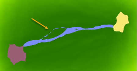

方案 1
在这种情况下,断开连接的像元发生在远离源的地方,在这些源中,计算的可变性导致的畸变较小,并且在具有高成本像元的区域中。
下面是黑熊野生动物廊道中断开连接的像元的示例。 廊道(蓝色区域)连接两个栖息地(紫色和黄色区域)。 廊道中间断开连接的像元(用箭头表示)位于高成本像元区域。 这些断开连接的像元将由最低成本廊道工具使用输入反向栅格自动连接。
带有断开像元的熊廊道
两个位置之间具有断开连接像元的廊道将使用最低成本廊道工具中的反向栅格连接。 成本表面显示在背景中,深绿色表示成本更高。

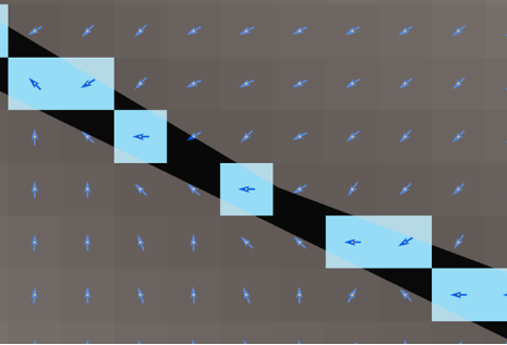

下图中的模拟示例最好地说明了像元断开连接的原因。 黑色区域是由指定阈值定义的所需廊道,相对于派生的理想最小成本路径,与廊道地图中的像元中心无关 - 两个累积成本图层的总和。
像元中心不包括在定义的廊道中
白点是像元中心,箭头是从后向栅格移出每个像元以到达成本最低的源的方向,灰色区域表示高累积成本像元。 廊道中断发生在累积成本像元中心未落入所需廊道区域的位置。
如前所述,距离累积会计算到每个像元中心。 在高成本区域,源 1 和 2 之间理想的最低成本路径将尝试限制高成本像元内的行程。 但是,可能需要穿过像元的一部分,例如拐角,避免累积到达像元中心的全部成本。
由阈值定义的所需廊道被映射(栅格化)回廊道栅格的栅格像元(使用像元中心方法)。 尽管廊道穿过高成本像元的一部分,但它不包括像元中心。 像元不会包含在廊道中。 结果,某些像元可能会与廊道断开连接。
但是,反向输入栅格知道如何导航通过这些成本较高的像元。 最低成本廊道工具使用这些栅格将断开连接的像元连接到廊道。 用于连接这些断开连接的像元的像元将具有比指定阈值略高的累积成本。
为减少这种畸变,在距离累积工具中创建距离累积栅格时可以使用较小的像元。 较小的像元可以捕获聚合到较粗的像元中的实际较低的累积成本,或者它将较粗的像元划分为较小的像元。 成本最低的路径可以通过这些更小、成本更低的像元,从而避免承受到达像元中心的全部成本。

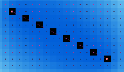

方案二
在此方案下,当使用累积成本方法并将阈值设置为接近廊道表面的最小值(累积距离栅格 1 和 2 的总和)时,会创建断开连接的像元。 或者,可以使用最低成本百分比方法并将百分比设置为零。
在此方案下,最低成本廊道工具使用累积栅格总和的最小值导出两个源之间的理想最低成本路径。
导出的理想最低成本路径通过具有最低总和累积成本的一个或多个像元,可能通过像元中心。 如果成本最低的路径遇到成本较高的区域,则像元的累计成本总和将大于最小值,原因如上所述。 可能会导致像元断开连接。 使用反向栅格,最低成本廊道工具将确保两个源至少与一个像元廊道相连接。 用于连接断开连接像元的所有像元的累积成本将略高于阈值(廊道栅格中的最小值)。
下图说明了此场景的概化版本。 成本表面是一个包含所有 1 的模拟数据集。 连接两个源(粉红色方块)的派生最低成本路径显示为一条线。 使用 0% 阈值选择包含在廊道中的像元用黑色表示。 由于成本表面包含所有 1,因此导出的最低成本路径是一条直线。
当阈值设置为最小值时断开连接的像元
显示了一个示例,当设置的阈值过于接近廊道栅格中的最小值时,栅格化像元中心距离派生的最低成本路径过远。
廊道(黑色像元组)中出现间距,因为栅格化太过粗略。 最初不会选择连接的像元序列。 最低成本廊道工具将使用反向栅格连接像元,从而创建一条连续的廊道。

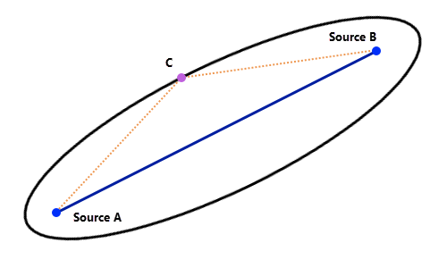

了解廊道
要了解为何添加两个距离累积栅格并设置阈值会创建廊道,请从最简单的几何案例开始。 直线是平面中两点间的最低成本路径。 如果点 C 位于该线上,则 AC + CB = AB。 廊道术语表明,从 C 到 A 和从 C 到 B 的累积成本总和是恒定的,并且也是最小值(AB 线的长度)。 因此,直线是 A 和 B 之间的 0% 廊道。 这也是创建最低成本路径的另一种方式,您无需使用反向栅格。
点 A 和 B 之间的线,中间点 C 位于该线上
点 A 和点 B 为线(最低成本路径)的源点,点 C 位于该线上。
如果 C 移出线(远离最低成本路径),则 AC 是从 C 到 A 的新最低成本路径,而 CB 是从 C 到 B 的最低成本路径。 因此,AC + CB > AB。 具有相同总成本的所有点会在原始的最低成本路径周围形成椭圆。 将 C 连接到 A 和 B 的所有最低成本路径都包含在廊道中。 在廊道术语中,椭圆是最小成本路径周围的 x% 廊道。 与电线示例一样,在廊道的起点处,最低成本路径周围的最小成本廊道不同于该路径周围的固定宽度缓冲区。
点 C 从线 AB 移出,并且线 AB 周围的椭圆通过点 C
点 C 从线 AB 移出。 椭圆可定义包括点 C 的廊道。
当处理更通用的最低成本路径时,也存在这些情况。 0% 廊道与最低成本路径相同,而阈值较高的廊道会形成包含该走廊中的所有像元和所有路径的等值线环。
如果移动方向在您的最低成本路径分析中并不重要,则可以使用廊道来可视化最低成本路径中的不确定性,或可视化所有位于最低成本路径周围可接受成本阈值范围内的替代无方向路径的可能位置。

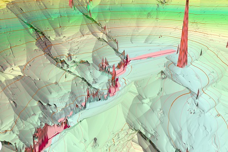

可视化廊道
在 3D 模式下查看廊道时,您可以获取见解和视角。 最低成本路径成为由总累积成本输入表面构成的峡谷的相对水平的地面,并且各种 x% 廊道在峡谷壁上形成等值线。 从峡谷壁上的任何一点开始,您必须下坡才能到达源,这意味着您需要在等值线以下行进,该等值线指示您处于该百分比的廊道内。
合计累积曲面和等值线中的已定义百分比廊道的 3D 视图
这是电线的最低成本路径和 10% 廊道的 3D 视图。 其他等值线可标识成本可能更高昂的廊道。
电线示例中廊道的较宽部分包含在上图中较宽且较平的碗状区域中。 如果您愿意花费额外的累积成本,则可以提高阈值。 由于廊道的宽度会显着增加,因此较宽的碗状区域可为您提供更多规定路径的方法。 峡谷壁面可显示投资回报较低的区域。
