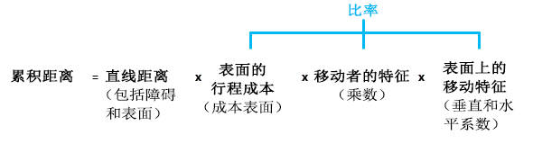

一旦计算出调整后的 直线距离 ,您就可以使用源特征来控制遇到该距离的比率。 您还可以使用 成本表面 、 垂直系数 和 水平系数 来控制比率。
用于计算遇到调整后的直线距离的比率的常用公式为:
用于计算累积距离的常用公式

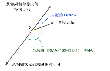

在这种情况下,唯一影响梯级成本的因素是风向。 每个梯级方向与首选移动方向形成一个角度,在这种情况下,该移动方向为风向。 必须为每个相邻像元计算该角度。 该角度为水平相对移动角度 (HRMA),原因在于其是相对于存储在水平栅格中的方位角值的移动方向。
计算水平相对移动角度
通过相对于风向的移动方向计算 HRMA
标识 HRMA 后,将应用水平系数函数,以将 HRMA 转换为权重。 在此示例中,已使用水平系数正向函数。 有关其他信息,请参阅 使用水平系数调整遇到的距离 。
对于每个步骤,对 HRMA 和水平系数函数进行两次评估:一次针对源像元的风向(从源中心到像元边缘),一次针对相邻像元的风向(从源像元边缘到相邻像元的中心)。 这些计算模拟了移出源像元并移入相邻像元的过程。 将这两个结果取平均值,以获得在计算进入相邻像元的梯级成本时要使用的水平权重。

对于 行进自源 ,累积成本表面从源开始向外移动并访问所有其他像元。 对于 行进到源 ,HRMA 的计算是不同的,因此应用于该 HRMA 的水平系数函数的输出也将不同。 HRMA 是在 行进自源 方案中计算出的 HRMA 的几何补充,如下所示。
指示 HRMA 计算如何成为相对于移动方向的补充的线
HRMA 值根据移动方向而变化。
