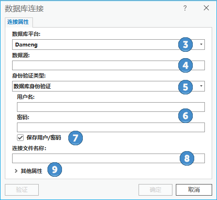

要在 ArcGIS Pro 中使用数据库连接对话框连接到 Dameng 数据库,请按照以下步骤进行操作。
在 ArcGIS Pro 中打开目录窗格。
右键单击数据库或文件夹下的文件夹,然后单击新建数据库连接。
从数据库平台下拉列表中选择 Dameng。
在数据源文本框中,提供安装 Dameng 的服务器名称。
针对身份验证类型值选择数据库身份验证选项。 不支持操作系统身份验证。
在用户名和密码文本框中分别输入有效的用户名和密码。
或者,如果您不希望将登录信息保存为连接的一部分,请取消选中保存用户名和密码。
这样做有助于维护数据库的安全性。 但是,如果执行此操作,则系统会在每次连接时提示您提供用户名和密码。
注:
对于您注册到 ArcGIS Server 站点的连接文件,以及要通过搜索 ArcGIS Pro 来找到通过此连接文件访问的数据,都必须选中保存用户名和密码。
在连接文件名称字段中提供连接文件的名称。
将基于连接属性值创建默认名称。 您可以使用默认值,或者提供更具描述性的文件名。
这是将显示在目录窗格和视图中的名称,也是存储在磁盘上的
.sde文件的名称。如果 Dameng 通过非默认端口进行通信,请展开附加属性部分,从属性下拉菜单中选择 tcp_port,然后在值字段中提供端口。
单击确定创建连接文件。
