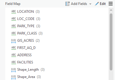

  16. 对于字段匹配模式参数,从下拉菜单中选择使用字段映射协调字段差异。
    字段映射随即在合并窗格中打开。
    重要信息:
    文本字段旁边的错误内容为:字段长度小于源字段长度。 目标字段长度小于源字段长度总和。 在此教程中,可以忽略该警告,因为您不会创建比源值更长的文本值。 在其他工作流中,例如当将源字段值合并生成长文本字符串时,您可能需要将目标字段加长。
  17. 对于字段映射参数,保留默认字段映射值。
    合并 park 图层的字段映射
    在数据中,如果字段引用相同的值(例如 Dog Park 名称和 Skate Park 名称而不是名称),则将这些字段映射至相同的值,以使其位于输出数据集中的同一字段中。 有关详细信息,请参阅合并。
