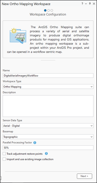

  3. 影像选项卡的正射映射组中,单击新建工作空间下拉菜单并选择新建工作空间
  4. 工作空间配置窗口中,输入工作空间的名称。
  5. 使用工作空间类型下拉箭头,选择正射映射
  6. 对于传感器数据类型,在下拉菜单中选择航空数字
  7. 底图下拉菜单中,选择地形图
  8. 或者,设置工作空间的并行处理因子值。
    50% 默认值意味着将使用一半的 CPU 核心来支持正射映射处理。
  9. 或者,选中追踪校正还原点复选框可将工作空间恢复为先前状态。
  10. 或者,选中导入并使用现有影像集合复选框以导入并使用现有镶嵌数据集。
  11. 单击下一步

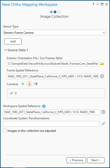

  12. 影像集合窗口中的外部方向文件/Esri 帧表下,浏览到计算机上的教程数据文件夹和帧表文件 (FrameTable.csv)。
    该表指定了用于计算影像外部方向 (EO) 的参数。 在区域网平差过程中,这些近似值将被优化,从而获得更高的精度。
    确保帧表文件中 raster 列中列出的数据路径与计算机上影像文件位置相匹配。
  13. 相机下,单击导入按钮 ,导航到计算机上的教程数据文件夹,然后选择相机表文件 (CameraTable)。
    该文件包含相机的内部方向 (IO) 参数。
    在本教程中,Esri 帧表和相机表已采用正确的格式提供。 对于其他数据集,您可能需要构建表并为其设置格式。 有关详细信息,请参阅帧表和相机表
  14. 确保空间参考相机模型值正确。
    导入帧表和相机表
    工作空间的默认投影是根据影像定义的。 此投影必须与帧表中使用的坐标相匹配,并且它决定了您的正射产品的空间参考,包括正射镶嵌和 DSM。 对于该数据集,我们将使用默认投影。
  15. 单击下一步

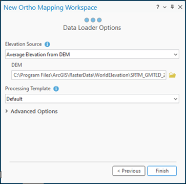

  16. 接受数据加载程序窗口中的默认设置,然后单击完成
如果您可以访问 Internet,则高程源将派生自世界高程服务。 如果您无法访问 Internet 或 DEM,请从下拉菜单中选择常量高程选项,然后输入高程值。
DEM 数据加载程序

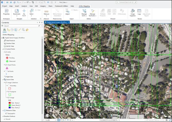

创建完工作空间后,将显示影像和影像覆盖区。 正射映射类别也已添加到内容窗格中。 将在此处引用源影像数据和派生的正射映射产品。
通过工作空间中影像的初始显示,可以确认是否已提供用于启动工作空间的所有影像和必要的元数据。 尚未对影像进行平差,因此此时只是近似对齐,镶嵌看起来不正确。

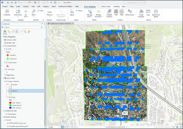

  4. 完成平差后,打开内容面板窗格中的连接点 图层,以查看生成的连接点在地图上的分布情况。
    连接点分布

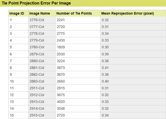

  5. 正射映射选项卡上的查看组中,单击日志
    可以在日志文件中查看连接点残差或精度报告。 连接点均方根误差 (RSME) 的单位为像素。
    平差日志

  1. 正射映射选项卡上的查看组中,单击平差报告以生成平差统计数据。
    平差报告提供了平差的记录和过程的整体质量测量值。
    平差报告

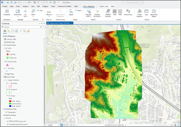

生成数字表面模型 (DSM)
影像集的立体像对用于生成点云(3D 点),该点云表示从影像中提取的每个连接点的 3D 位置,并可从中导出高程数据。 导出的高程数据可以是数字地形模型 (DTM),包括对地表的估计,也可以是数字表面模型 (DSM),包括树木、建筑物和其他地表以上要素的高程。
注:
如果某个区域树木繁茂或被其他茂密的植被所覆盖,由于地面处于不可见状态,因此将无法获得 DTM 地表。 在密集的城市区域,建筑物遮挡地面,也可能出现这个问题。 在这些情况下,最合适的高程表面是 DSM,它专用于创建描绘城市环境顶部的表面。

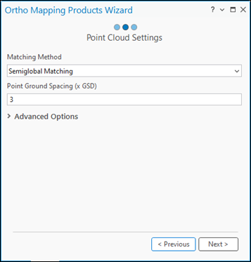

  1. 正射校正选项卡的产品组中,单击 DSM ,启动 DSM 向导。
  2. 单击下一步
  3. 点云设置窗口中,对于匹配方法,从下拉菜单中选择半全局匹配
    该方法通常用于城市区域的影像,可以捕获更详细的地形信息。
  4. 接受点地面间距参数的默认值。
    此设置定义生成 3D 点时采用的间距(以米为单位)。 默认值为源影像分辨率的五倍。
  5. 接受其余所有默认设置,然后单击下一步
    有关高级设置的信息,请参阅使用 DEM 向导生成高程数据
    DSM 点云设置
  6. DSM 设置窗口的表面类型下拉菜单下,选择数字表面模型
  7. 对于像元大小,使用默认值 3 x GSD。 这将确定 DSM 的分辨率(影像分辨率的三倍)。
  8. 接受其余的默认设置,然后单击完成
    此过程可能需要一些时间才能完成。
    高程产品

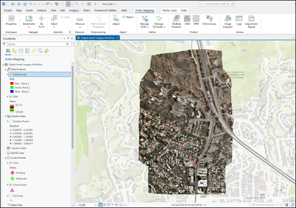

生成正射镶嵌
接下来,您将生成正射镶嵌。 正射镶嵌是经过正射校正的图像产品,由图像集合镶嵌而成。 几何变形已经过校正,影像已经过色彩平衡,从而生成无缝镶嵌数据集。
  1. 正射映射选项卡的产品组中,单击正射镶嵌 ,启动正射镶嵌向导。
  2. 确保已选中色彩平衡生成接缝线选项。
  3. 单击下一步
  4. 正射校正设置窗口的高程源下,选择使用 DEM 产品
    这是刚刚生成的高程产品。
  5. 确保数字表面模型使用 DEM 产品选项下方下拉列表中的默认选项。
    DSM 产品设置
  6. 色彩平衡设置中,对于平衡方法,从下拉列表中选择匀光。 然后,单击下一步

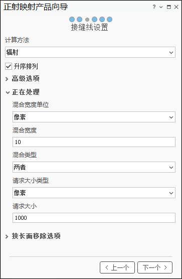

  7. 接缝线设置窗口中,对于计算方法,从下拉列表中选择辐射度
  8. 展开处理部分,并为混合宽度输入 20
  9. 正射镶嵌设置窗口中,对于像素大小,使用默认值。 这将确定最终正射镶嵌的分辨率。
    接缝线设置
  10. 接受所有其他默认值,然后单击下一步
  11. 正射镶嵌设置窗口中,对于像素大小,使用默认值。
    这将确定最终正射镶嵌的分辨率。
  12. 单击完成,生成最终的正射镶嵌。 此过程可能需要一些时间才能完成。
    正射镶嵌
