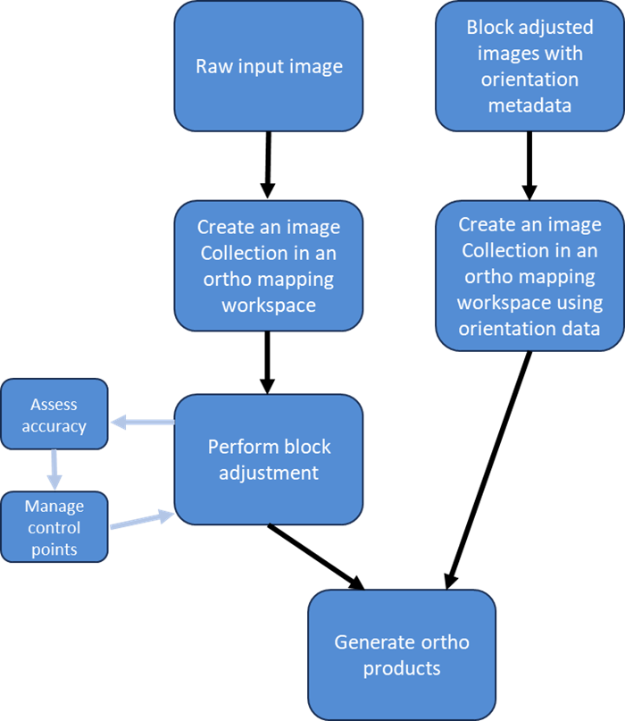

通过 ArcGIS Pro 进行正射映射需要完成三个主要步骤:
  1. 创建正射映射工作空间。
  2. 执行区域网平差以校正影像中的几何畸变。
  3. 生成正射映射产品。

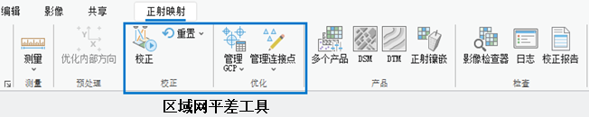

在正射映射选项卡上的校正和优化组中提供了区域网平差工具。 您可以修改校正选项、运行校正工具、添加 GCP 或编辑连接点。 要导入、修改或删除 GCP、请使用管理 GCP 工具。 要编辑或添加连接点,请使用管理连接点工具。
正射映射区域网平差工具
