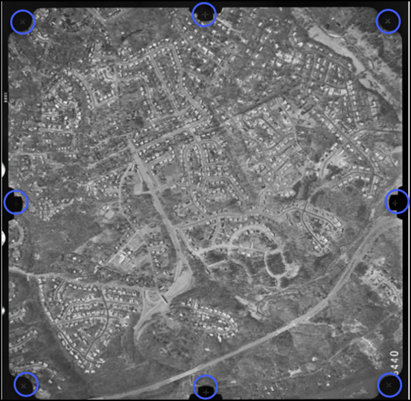

扫描航空影像具有两种类型的基准:拐角基准和边基准。 某些影像可能仅具有拐角基准,而其他影像可能仅具有边基准。 另一些影像可能具有这两种类型的基准。
如果某个影像包含相同的拐角基准和边基准,则您可以定义两个模板,每个模板针对一个基准类型。
显示了基准的扫描航空像片
分别为拐角基准和边基准

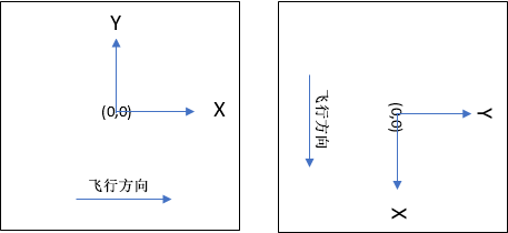

胶片坐标系
在扫描过程中图像可能被旋转,因此可使用胶片坐标系 (FCS) 来描述扫描方向以及计算基准和图像内部方向。 FCS 的正 X 轴通常指向与飞行方向相同的方向。 例如,如果左边的图像代表飞行方向,且在扫描右边的图像时将其(左边的图像)顺时针旋转了 90 度,则旋转图像的 FCS 将是 X_down_Y_right。
扫描航空像片的方向

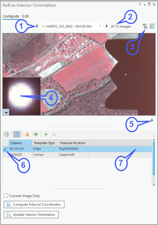

计算选项卡
以下图形和表格汇总了优化内部方向窗格中计算选项卡的功能:
优化内部方向窗格中计算选项卡的功能
指示器
描述
文本框中的名称可反映轮廓线表中以相应的 ObjectID 作为前缀的图像名称。 单击箭头可显示下一图像,或可从下拉列表中选择图像。
图像的总数由过滤器、照相机选择或地图选择来定义。
使用过滤影像按钮 过滤没有解析基准点或仅用三个匹配点解析的影像。
弹出窗口可显示当前模板的图片。
5
单击箭头可平移到当前图像和显示比例中的下一个基准位置。
6
蓝色复选标记表示弹出窗口中的图片是为当前模板定义的。
7
为相应的基准位置选择要在模板和弹出图片中显示的特定行。

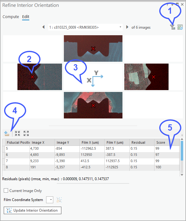

“编辑”选项卡
以下图形和表格汇总了优化内部方向窗格中编辑选项卡的功能:
“优化内部方向”窗格中“编辑”选项卡的功能。
指示器
描述
红色 X 表示正在编辑的基准点的位置。
当前图像的 FCS。
使用编辑工具添加或编辑基准点。 单击编辑工具,并在预览窗口中单击相应基准的中心。
5
选择一行进行编辑或查看特定的基准点。

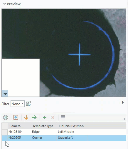

捕获基准图片
要捕获基准图片,请完成以下步骤:
  1. 单击基准模板表中您希望为其捕获图片的模板。
    1. 可选择使用下一步按钮 在当前图像中显示相同基准类型的下一个基准。
    2. 可视需要按下 Ctrl+C 并移动指针,从而对图像进行缩放或平移。
    预览窗口中的图像显示可使用选项 > 影像和栅格 > 外观中定义的默认渲染器,并且可以视需要对其进行重新定义。
  2. 单击捕获基准按钮 ,通过单击中心,然后向外拖动指针以在基准周围绘制一个圆形。
    若要更改模板的图片,请对其进行重新捕获。
    若要清除模板图片,请右键单击模板,然后从快捷菜单中选择清除模板。
捕获的图片将自动写入正射映射工作空间的基准模板表中。
基准模板捕获
