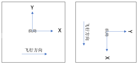

  • 胶片坐标系是基准的计算因子,用于描述影像的扫描方向。 相机校准报告定义了胶片从成像平台曝光的坐标系。 在扫描过程中,可能会旋转影像,因此胶片坐标系用于描述扫描后的方向,以计算正确的影像内部方向。 例如,如果影像在左侧方向拍摄,并且扫描的影像顺时针旋转 90 度,则胶片坐标系等将为 X_DOWN_Y_RIGHT。
    飞行方向与扫描方向

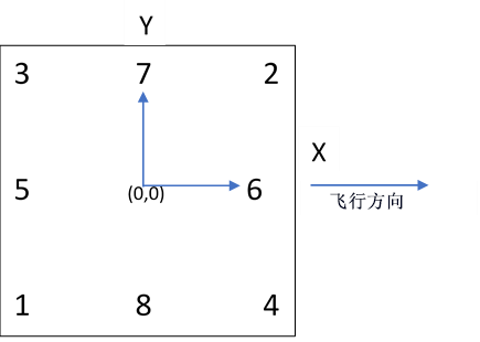

  • 扫描影像中基准的位置遵循以下逻辑示意图。
    基准位置逻辑示意图

    值为 LL(1)、UR(2)、UL(3)、LR(4)、LM(5)、RM(6)、UM(7) 和 BM(8) 的基准标记的位置。 有关基准位置,请参阅上面的逻辑示意图。
