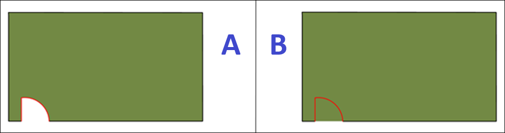

示意图显示了单元门关闭和未关闭状态的差异。
当正确设置门的属性并将门与将要素导入室内数据集工具配合使用时,生成的单元边界将不包含门的开启轨迹。 图片 A 中的单元导入时未使用门标识符参数,而图片 B 中的单元导入时使用了门标识符参数。
