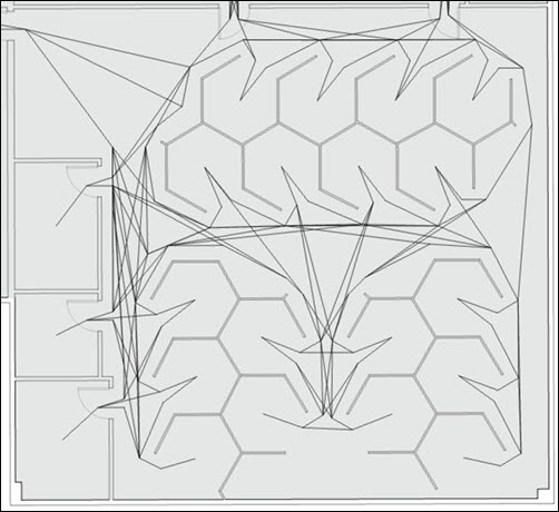

通用循环网络
通用循环网络方法基于可路由位置之间的最短路径生成路径,更类似于人在空间中可能采取的步行路径。 此算法最适用于具有多个方向或大量曲线或非 90 度角的建筑物。
通用循环网络路径反映了不适用于 90 度角的空间中的自然步行路径

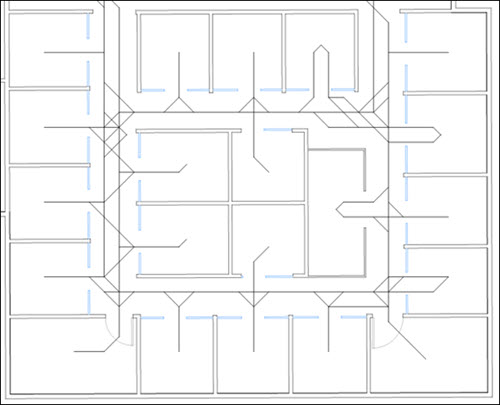

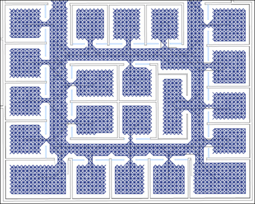

格网
格网方法将在楼层的可行走空间中创建一个渔网,其密度由为格网间距参数输入的值确定。
生成室内网络要素工具会尝试将路径的格网与每个设施点的主要行进方向对齐。 如果路径要素与基础空间不对齐,则可以设置自定义格网旋转值。
初步路径包括通过指定门廊连接的未稀疏化格网。 最终路径包括已稀疏化的格网,该格网确保所有可路由位置之间的连通性。
