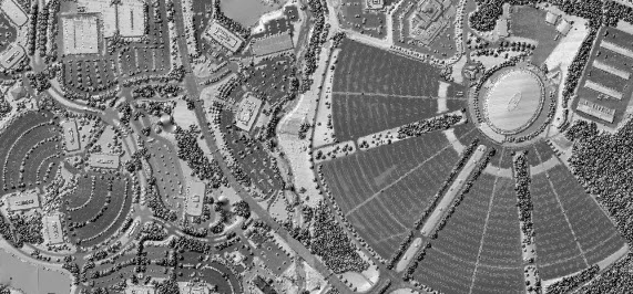

如果激光雷达数据中包含强度值,则可使用这些强度值绘制出类似黑白航空照片的图像。 使用 ArcGIS Pro ,您可以从激光雷达数据创建强度影像。
强度影像
这是 ArcGIS Pro 中的强度影像示例。
