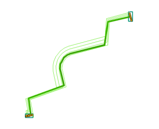

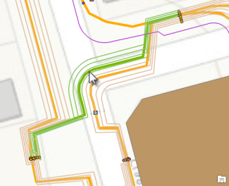

    在地图上选择示例线性容器
    图 A1 - 在地图上选择示例线性容器。
    根据此示例线性容器生成的基本逻辑示意图
    图 A2 - 已根据此示例线性容器生成基本逻辑示意图。
    图 A1 显示了用作生成基本逻辑示意图的网络地图中唯一输入的线性容器。
    图 A2 显示了如何在生成的 Basic 逻辑示意图中表示此线性容器及其在网络中相连的两个点容器。 由于未选择其自己的内容或任何与其末端点容器相关的内容作为地图中的输入,因此在基本逻辑示意图中不显示这些内容。

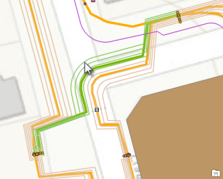

    选择示例内容线
    图 A5 - 在地图上选择示例内容线。

    图 A5 显示了用作生成 Basic 逻辑示意图的地图输入的内容线。
