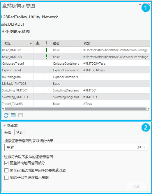

在这两种情况下, 查找逻辑示意图 窗格随即打开,分为两个主要部分: 逻辑示意图 和 过滤器 。
“查找逻辑示意图”窗格中标注为 1 和 2 的两个部分
  • 逻辑示意图 部分(上图中的第 1 部分)列出了从搜索中返回的逻辑示意图。
  • 该部分的底部是一行 3 个按钮:
    • 刷新 刷新
    • 选择所有逻辑示意图 全选
    • 清除所选内容 清除所选内容
  • 过滤器 部分(上图中的第 2 部分)可用于过滤 逻辑示意图 部分中返回的逻辑示意图。
查找逻辑示意图 窗格打开后, 过滤器 部分中的默认活动选项卡为 基本 。

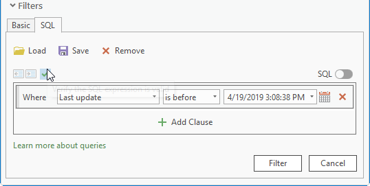

要使用 SQL 表达式搜索逻辑示意图,请使用 过滤器 部分的 SQL 选项卡。
具有默认内容的 SQL 选项卡
  1. 单击 查找逻辑示意图 窗格的 过滤器 部分中的 SQL 选项卡。
  2. 单击 新建表达式 新建 开始构建查询。
    1. 选择要评估的字段、运算符和值或字段。
      例如,您可以选择 上次更新时间 字段来搜索已经一周、一个月等时间段未更新的逻辑示意图。
      构建查询
    2. 单击 验证 SQL 表达式是否有效 验证 。
    3. 要将该子句与另一个子句组合在一起,请单击 添加子句 新建 ,选择排它 (And) 或附加 (Or) 运算符,然后提供新子句。
    4. 完成一个或多个子句后,单击 应用 。

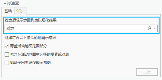

此外,还可以在 搜索逻辑示意图列表以细化结果 文本框中键入关键字,动态细化搜索中找到的逻辑示意图列表。
“查找逻辑示意图”窗格中的“搜索”功能
该列表将实时进行过滤,仅包括名称中包含指定字符、字符串或关键字的逻辑示意图。

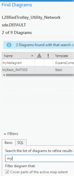

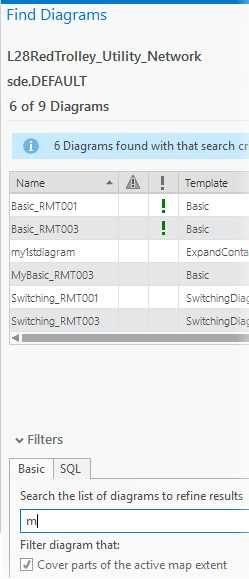

以下影像显示的逻辑示意图列表过滤为显示名称中包含字母 m(第一个图像)和字符串 my(第二个图像)的逻辑示意图:
使用字母优化查找逻辑示意图列表
使用字符串优化查找逻辑示意图列表

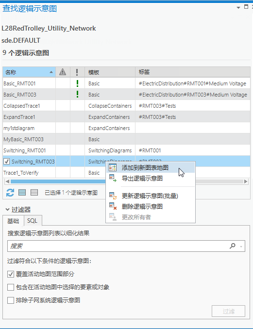

可以使用右键单击逻辑示意图项目时所显示的快捷菜单中的命令来打开、更新、导出和删除逻辑示意图,或者将其传输给其他所有者。
“查找逻辑示意图”窗格中逻辑示意图项目的快捷菜单中的逻辑示意图命令
如果在列表中选中一个或多个逻辑示意图项目,则将启用 删除逻辑示意图 命令 删除逻辑示意图 、 更新逻辑示意图 命令 更新逻辑示意图 和 更改所有者 命令 更改逻辑示意图所有者 ,因为相关的 删除逻辑示意图 、 更新逻辑示意图 和 更改逻辑示意图所有者 地理处理工具可在多个逻辑示意图上运行。
但是,如果在列表中选中多个逻辑示意图项目,则 导出逻辑示意图 命令 导出逻辑示意图内容 和 添加至新逻辑示意图地图 命令 添加至新逻辑示意图地图 将不可用。
此外,仅当满足以下条件时, 更改所有者 命令 更改逻辑示意图所有者 才可用:
  • 活动地图中用于打开 查找逻辑示意图 窗格的逻辑示意图图层或网络图层数据源来自文件地理数据库或移动地理数据库中的公共设施网络或追踪网络,或者企业级地理数据库中公共设施网络或追踪网络的数据库连接。
  • 当使用企业级地理数据库中的公共设施网络或追踪网络时,当前已连接到门户的用户为网络所有者。
当使用数据库连接时,或者对于在已选中逻辑示意图项目中选择一个子网系统逻辑示意图时的公共设施网络,系统将禁用快捷菜单中的 更新逻辑示意图 命令 更新逻辑示意图 。 无法使用 更新逻辑示意图 工具更新此类逻辑示意图。
删除逻辑示意图 命令 删除逻辑示意图 同样不适用于这些子网系统逻辑示意图,除非您以公共设施网络所有者的身份连接到门户。
