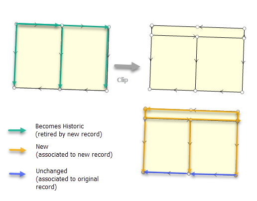

当新宗地裁剪现有宗地时,宗地要素将更新如下:
  • 被新宗地裁剪的边界线将作为历史边界线停用。 系统将为剩余宗地创建新的边界线。 新宗地线的 Created By Record 字段将使用活动宗地记录的 GlobalID 进行填充。
  • 不再被其他任何相邻宗地使用的边界线将作为历史边界线停用。 宗地线的 Retired By Record 字段将使用活动记录的 GlobalID 进行填充。
  • 部分定义被裁剪宗地并由其他相邻宗地使用的边界线将作为历史边界线停用。 系统将为剩余宗地创建新的分割边界。
  • 未被裁剪更改的共享边界将保持不变,并与创建它们的原始记录相关联。
裁剪和剩余地产宗地
裁剪和创建剩余地产宗地时将更新共享边界线。
