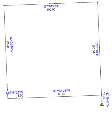

使用从起点的连接创建宗地导线
在某些记录中,宗地的起始位置被定义为位于从已知点或起点连接的连接线的端点处。
带起点的宗地导线
从已知起点连接开始的宗地导线。
要使用从起点连接开始创建宗地导线,请按照以下步骤操作:
  1. 在打开导线工具的 修改要素 窗格中,单击 图层 下拉框并选择宗地结构连接线图层。
  2. 单击 设置开始 并单击以捕捉起点。
  3. 单击 方向 字段开始输入连接线的尺寸。
    从起点到宗地的连接可以由多个路线组成。
  4. 输入连接线的开放导线后,单击 修改要素 窗格底部的 新建 以开始新的宗地导线。
    导线的开始位置自动设置为前一导线的终点,在本例中为连接线导线。
  5. 在新导线中,单击 图层 下拉框并为闭合环宗地导线选择宗地线要素图层。
  6. 单击 方向 字段并继续输入新宗地的尺寸。

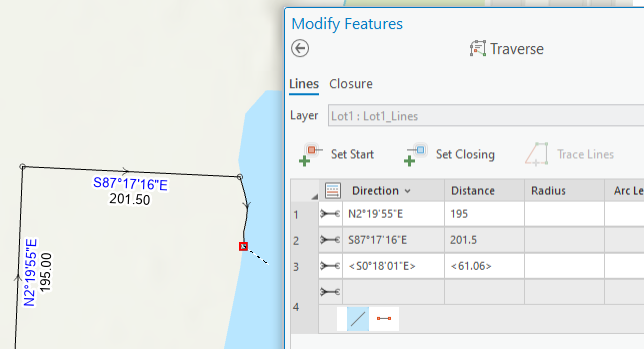

使用自然边界创建宗地导线
宗地边界可能沿着河流或海岸线等自然要素。 在这些情况下,导线可以作为沿着自然边界的折线进行数字化,而不需要输入尺寸。
要创建具有自然边界的宗地导线,请执行以下步骤:
  1. 按照上述步骤创建记录并开始输入新的宗地遍历。
  2. 要数字化遍历路线的自然边界,请单击遍历格网下方的 线 工具 线 并数字化单条折线。
  3. 完成折线的数字化后,右键单击地图,然后单击 完成 以创建导线路线。
    导线格网中将创建一个新行,其中包含数字化折线的起点和终点之间直线的尺寸。 这些生成的尺寸显示在尖括号内,例如 <S3°27'16"W> 和 <64.15> 。
    使用自然边界的宗地导线
  4. 要在创建自然边界路线后继续输入常规的导线路线,请单击导线格网下方的 2 点线 工具 2 点线 ,并继续输入导线尺寸。
    2 点线 工具可确保为非自然边界导线路线创建单条启用 COGO 的两点线要素。
