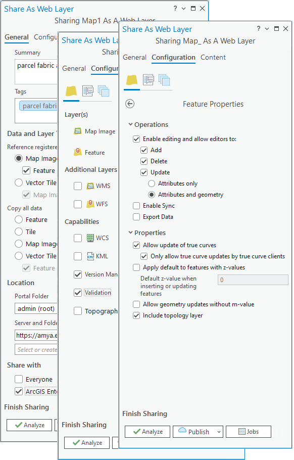

  2. 在共享选项卡上单击 Web 图层下拉箭头 ,然后单击发布 Web 图层。
    注:
    地图中的宗地结构必须连接到默认版本才能进行发布。
  3. 在共享为 Web 图层对话框的常规选项卡下,输入 Web 图层名称、摘要和标签。
  4. 在数据和图层类型下,选择地图图像,然后选中引用注册数据下的要素复选框。
  5. 在位置下,选择在门户文件夹中共享数据的位置。
    您可以将数据共享到根文件夹或创建文件夹。
  6. 在共享级别下,指定如何共享宗地结构,并选择适用的组。
  7. 在配置选项卡上的配置图层图标 下,选择功能下的版本管理和验证。
    注:
    • 如果包含宗地结构的要素数据集未进行分支版本化,版本管理和验证选项将不可用。 请确认已将宗地结构从分支版本化的数据库连接添加到地图中。
    • 将宗地结构发布为要素服务时,验证选项将在其上启用拓扑和属性规则验证。
    • 您可将宗地结构发布为只读,而无需进行版本管理和验证。
    共享为 Web 图层对话框及常规和配置选项卡设置
    宗地结构图层可以发布为由 ArcGIS Pro 客户端使用的要素服务。
  8. 在配置选项卡的图层下,单击要素旁边的配置 Web 图层属性按钮 ,打开要素属性,并确保选中包含拓扑图层选项。
    拓扑图层必须与宗地结构一起发布。
  9. 如果要将宗地结构发布为可离线使用的要素服务,请在操作下选中启用同步,并在同步下拉箭头下选择版本创建选项。

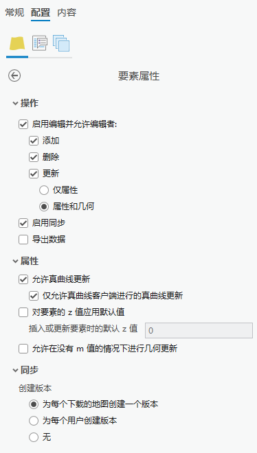

可以将宗地结构 web 图层添加至可以离线使用以进行编辑的地图中。 必须将宗地结构发布为启用同步的可编辑要素服务。 必须在共享为 Web 图层对话框的配置选项卡的要素属性窗格中启用编辑和同步。
要素属性窗格设置
当离线使用地图时,可将支持同步的 web 图层中的数据下载到工程主目录文件夹中的本地地理数据库中,并且可进行离线编辑。 完成编辑后,数据将与企业级地理数据库同步。
当分支版本化用于管理多用户编辑内容时(如宗地结构的情况),数据可以与默认版本同步,也可以与复本版本同步。 如果离线编辑宗地结构,则在将离线编辑的数据提供给其他人之前,建议您查看编辑内容并对其运行质量检查。 在此工作流中,离线编辑者会将编辑内容与复本版本同步,在进行协调并发布到默认版本之前,可以检查其质量。
当发布宗地结构以供离线使用时,请在同步下拉箭头下针对版本创建选择为每个下载的地图创建一个版本,以查看编辑内容并与复本版本同步。
