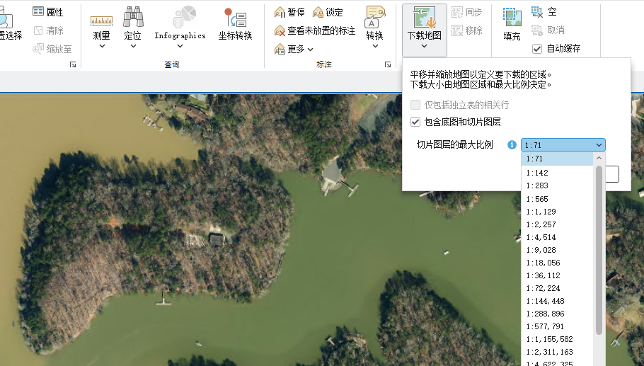

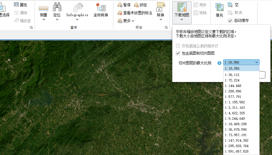

离线使用切片图层
每个切片图层具有可离线使用的最大切片数。 如果地图覆盖面积较大,则将以给定比例达到最大切片限制。 下载的切片将适用于该比例,如果进一步放大,则不会显示更多详细信息。
与进一步放大时相比,将在更小的比例下达到最大切片限制。
如果进一步放大地图以使其覆盖较小区域,则在达到最大切片限制之前,可以离线使用更多切片,并且在离线时将具有更详细的参考数据。
进一步放大地图以具有可离线使用的更详细的参考数据。
在给定地图比例下,切片图层和矢量切片图层可以离线使用不同数量的切片。 使用离线地图时,下载的切片包和矢量切片包将提供不同的细节层次。
矢量和栅格切片图层在同一地图比例下具有不同的切片限制。

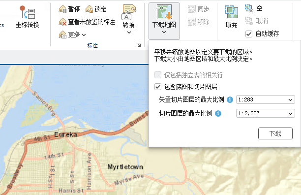

要离线使用切片图层,请完成以下步骤:
  1. 在功能区的 地图 选项卡的 离线 组中,单击 下载地图 下载地图 。
  2. 选中 包含底图和切片图层 复选框以离线使用这些图层。
    仅当可离线使用地图中的底图或切片图层时,此选项才可用。
  3. 单击 矢量切片图层的最大比例 下拉列表,然后选择要用于下载矢量切片图层的最大比例。
  4. 单击 切片图层的最大比例 下拉列表,然后选择要用于下载切片图层和影像图层的最大比例。
  5. 或者,放大或缩小地图以更改要用于离线使用切片的比例,并选择不同的比例来下载切片。
  6. 单击 下载 。
    离线使用数据和切片时,将显示一个进度条。 切片图层和影像图层将下载到切片包。 如果服务支持此格式,则会创建 .tpkx 文件;否则,将创建 .tpk 文件。 矢量切片图层将下载到矢量切片包 (.vtpk)。
    在该过程完成后,工程的主目录文件夹中默认显示包含离线切片的包。 可以使用 ArcGIS Pro 共享和下载选项 指定地理数据库下载位置。 随即关闭引用切片图层的地图中已离线使用的图层。 引用离线切片包和矢量切片包的新图层将添加到地图中。
  7. 保存工程。

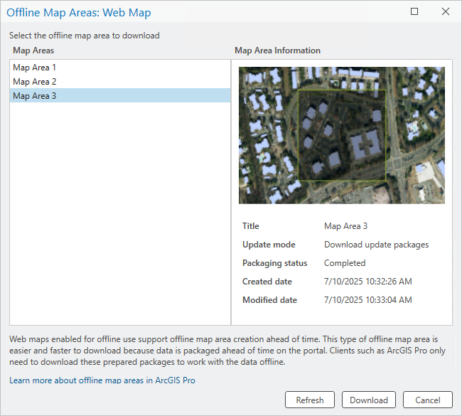

要离线使用体现准备的地图区域,请完成以下步骤:
  1. 在 目录 窗格中,单击 门户 选项卡。
    或者,在目录视图处于活动状态的情况下,单击 内容 窗格中的 门户 门户 。
  2. 浏览至或搜索 我的内容 或其他 门户集合 中的 web 地图或 web 场景。
  3. 右键单击 Web 地图,然后单击 查看离线地图区域 。
  4. 在 离线地图区域 窗口中,选择所需的地图区域。
    可以使用 刷新 按钮查看离线地图区域的最新内容及其状态。
  5. 单击 下载 。
    具有三个可用地图区域的“离线地图区域”对话框选择窗口
    如果 Web 地图的离线底图选项设置为 设备上的切片包 ,则系统会提示您浏览至本地设备上已存在的切片包并将其选中。
    当离线使用 web 要素图层的数据时,将显示一个进度条。 在完成该过程后,工程主目录文件夹中默认显示包含离线数据的移动地理数据库。 可以使用 ArcGIS Pro 共享和下载选项 指定地理数据库下载位置。 (如果离线使用多个 Web 要素图层,则存在多个地理数据库。)地理数据库已添加至工程,打开的新地图包含引用移动地理数据库中的要素类的要素图层。
  6. 保存工程。
