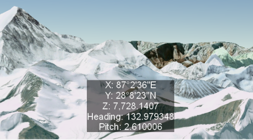

编辑视点叠加
选择是编辑动画中叠加元素的重要部分。 必须激活或选择叠加才可对其进行编辑,且一次只能激活一个叠加。
视点叠加将以动态文本的形式添加到所有相机的属性中。 您可删除不需要的文本段并添加任何偏好的文本。 一个场景是描绘登上珠穆朗玛峰的路径的动画。 显示从大本营到山顶的高程值可以添加有用且有趣的信息。 例如,要仅显示相机的 z 属性,您可进行以下更改:
  1. 将动画设置为将显示叠加的当前时间。
    例如,您可以拖动关键帧图库上的当前时间指示器(红色竖条),或者在动画选项卡上的在当前时间文本框为动画输入。
  2. 通过以下方式之一选择要编辑的叠加:
    • 在动画时间轴窗格中的“叠加时间轴”上,单击选择下一个 ,以浏览所有叠加。
    • 在动画属性窗格中的叠加列表中单击以选择叠加。
    灰显的叠加在当前时间不可见,但它们是动画叠加的整个列表的一部分。
  3. 在动画选项卡上的叠加组上,单击编辑文本 访问叠加的屏幕编辑内容。 完成后,单击关闭按钮 以提交通过屏幕编辑所作的更改。
  4. 要使用动画属性窗格编辑叠加,将鼠标悬停在叠加列表上,以将焦点放在要编辑的叠加上。 单击编辑按钮 激活编辑文本框。 再次单击编辑按钮 以从动画属性窗格提交更改。
    当在动画属性窗格的编辑框中输入时,您的更改会反映在视图中。

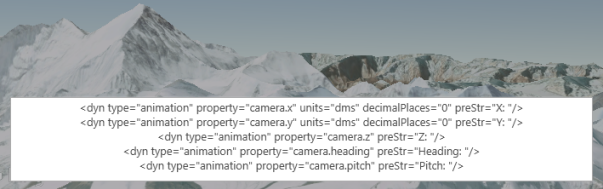

要自定义视点显示以包括标题和仅包括高程值,请执行以下更改:
视点原始标签动态文本
更改示例
编辑标签示例
显示文本
<dyn type="animation" property="camera.x" units="dms" decimalPlaces="0" preStr="X: "/>
<dyn type="animation" property="camera.y" units="dms" decimalPlaces="0" preStr="Y: "/>
<dyn type="animation" property="camera.z" preStr="Z: "/>
<dyn type="animation" property="camera.heading" preStr="Heading: " decimalPlaces="0"/>
<dyn type="animation" property="camera.pitch" preStr="Pitch: " decimalPlaces="0"/>

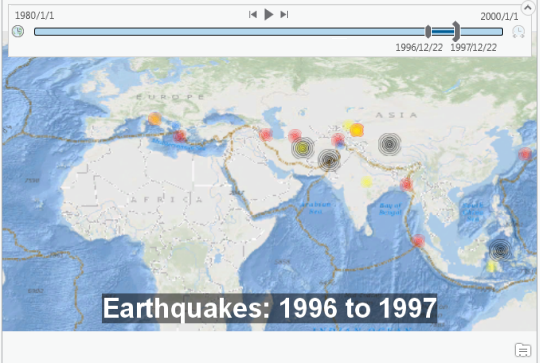

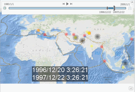

编辑地图时间叠加
地图时间叠加将开始和结束时间属性添加为默认动态时间文本。 您可删除不需要的文本段并添加任何偏好的文本。 以下所示的一个示例是显示按震级范围符号化的地震事件的历史。 为显示特定日期格式和添加标题,您需要进行以下更改:
地图时间原始标签动态文本
所需更改示例
编辑标签示例
显示文本
<dyn type="animation" property="startTime" format="short|long"/>
<dyn type="animation" property="endTime" format="short|long"/>
  • 添加标题或值含义的描述
  • 格式化时间属性以仅将年份显示为一年时间。
Earthquakes: <dyn type="animation" property="startTime" format="yyy"/> to <dyn type="animation" property="endTime" format="yyy"/>
地震:1988 至 1989
下图显示了动画动态时间文本编辑前后的情况。
地图时间动态文本为默认格式
自定义动态时间文本

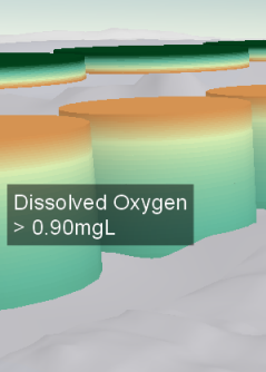

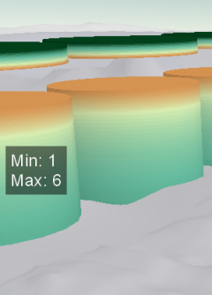

编辑地图范围叠加
地图范围叠加将最小和最大范围属性添加为默认动态范围文本。 您可删除不需要的文本段并添加任何偏好的文本。 一个场景是水柱数据,此类数据将按主题进行着色以显示不同海洋深度下的溶氧水平。 例如,如果要仅显示最小值,更新小数位数以确保精度并添加标题或值含义的描述,您将进行以下更改:
地图范围原始标签动态文本
更改示例
编辑标签示例
显示文本
Min: <dyn type="animation" property="rangemin" decimalPlaces="0"/>
Max: <dyn type="animation" property="rangemax" decimalPlaces="0"/>
  • 添加标题或值含义的描述
  • 更新值以显示两位小数,从而确保准确性。
  • 移除最大值,因为其无法在动画中更改。
`溶氧量
> <dyn type="animation" property="rangemin" decimalPlaces=" 2 "/> mgL
溶氧量
> 0.90mgL
下图显示了动态范围文本编辑前后的情况。
\地图范围动态文本为默认格式 \自定义动态范围文本
