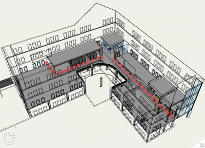

建筑物图层 已过滤建筑物图层
您可以在 建筑物过滤器 窗格中定义建筑物过滤器。建筑物过滤器可用于将建筑物的元素显示为实线或线框。每个建筑物过滤器包含一个或多个过滤器块。过滤器块用于定义在建筑物图层或建筑物场景图层中显示的内容。

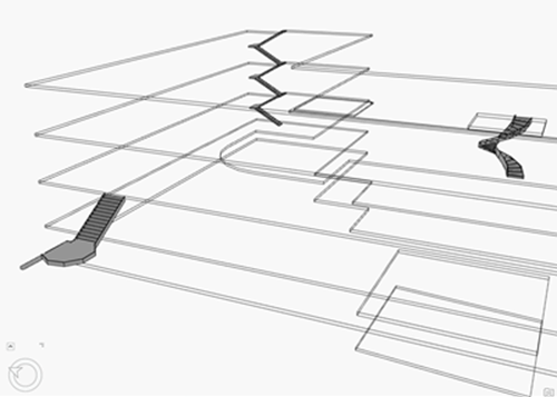

楼梯和楼层显示为线框
所示为仅将楼梯和楼层显示为线框的过滤器的示例。

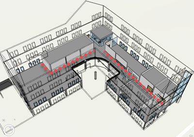

用于定义实线的过滤器块是过滤器中的第一个过滤器块。只有不属于二楼的外墙显示为线框:
过滤器块
用于将墙体定义为线框的过滤器块是过滤器中的第一个过滤器块。包括内墙在内的所有墙体均显示为线框:
过滤器块
