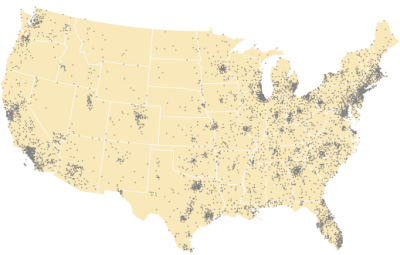

要模拟自然数据分布,使用点密度符号系统中完全透明的面符号对精细的面数据集(例如美国各县)进行符号化这一方法较为适用。 然后将此图层叠加到较为粗略的分类面图层,例如使用 单一符号 符号系统符号化的美国各州。 相对于将点密度符号系统应用到各个较为粗略的州面而言,这种方法可以更好的指出人们的确切居住地。 以下是一个示例。
使用点密度符号系统在美国各州上绘制的 2012 年美国各县人口
2012 年美国各县人口使用灰色点密度符号系统在各州上绘制,以浅橙色显示。

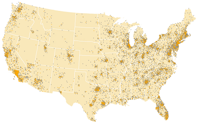

您也可以指定多个字段以显示各属性间的对比结果。 以下示例将对有房的人数(以灰色显示)和租房人数(以深橙色显示)进行对比。
具有两个字段的点密度符号系统
将显示带具有两个字段的点密度符号系统。 美国各县的人口,其中有房的以灰色显示,租房的以深橙色显示。
