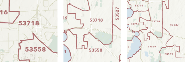

在以下示例中,比例尺设置为 1:250,000(使用 9 磅字体)和 1:24,000(使用 28 磅字体)。 左侧图像显示了以 1:45,000 比例绘制的地图,标注以较大的字体绘制。 中间图像显示了以 1:125,000 比例绘制的地图,右侧图像显示了以 1:245,000 比例绘制的地图。 随着地图的缩小,字体大小会根据比例尺停靠点设置而减小。
三个带标注的地图显示了标注大小在不同比例下的变化。
