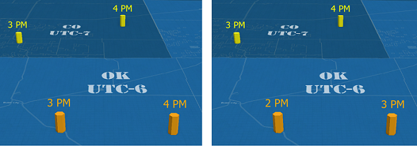

下图使用两个相邻时区的图层,演示了此地图时间值调整过程:
时间值调整
左图显示了两个时间感知型图层及其各自的时区设置。 黄色地点位于科罗拉多州,采用山区时间 (UTC-7);橙色地点位于俄克拉荷马州,采用中部时间 (UTC-6)。 未对此图像中的值进行调整以反映地图时间。 右图显示了经过调整后以山区时间显示的相同值。 因此,橙色值因一小时的时差而相应减小。
