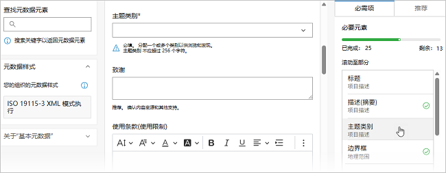

  2. 增加元数据视图的宽度,以显示所有三列。
    ArcGIS 元数据编辑器的“基本元数据”页面包含三列,其中第三列列出了必需元素。
  3. 在元数据编辑器的第三个列中,单击必需项选项卡。
在元数据编辑器的第三列必需选项卡中,列出了当前元数据样式所需要的元数据元素。 元数据元素所在卡片的名称显示在该元素名称的下方。 某些元素可能会出现在多个卡片上。
下表中的每一行都描述了一个符合 ISO 19115-1 最低强制性要求的元数据元素。 表中会显示元素在 ArcGIS 元数据编辑器中的名称、元素所在的元数据编辑器页面以及卡片名称。 “要求”列使用 ISO 19115-1 元数据标准中使用的名称来标识相同的元数据元素。
注:
在当前版本的 ArcGIS Pro 中,使用“19115-3 XML 模式执行”元数据样式时,必需选项卡上显示的元素列表并不完整。 但是,所有符合 ISO 19115-1 和 19115-3 最低强制性要求的元素都包含在下表中。 部分信息需要在所有元数据页面上找到对应的位置进行填写。 如果某个元数据元素在必需选项卡中列出,但未出现在下表中,则在使用该元数据样式时可以忽略它。
ArcGIS 元数据编辑器必要元素列表

主题类别:基本元数据页面“项目描述”卡片
MD_DataIdentification.topicCategory - 如果项目的元数据范围是数据集或系列,请单击主题类别下拉列表,并选中尽可能多的适用值。
