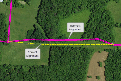

可以根据航空影像、竣工图或来自外业数据采集器的输入来更新路径几何,而无需通过对中心线进行直接修改来更改测量。 此过程称为制图重新对齐。 ArcGIS Pipeline Referencing 允许您更改中心线的形状,并保留在进行制图重新对齐之前存在的基础路径的校准。

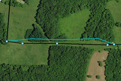

  6. 根据需要编辑中心线的折点。
    可以使用 编辑折点 工具来编辑要素折点并修改中心线线段。
    移动折点和线段
  7. 对折点进行编辑以匹配建议的路径对齐后,请右键单击地图上的任意位置,然后单击 完成 。
    路径即会以制图方式重新对齐。
