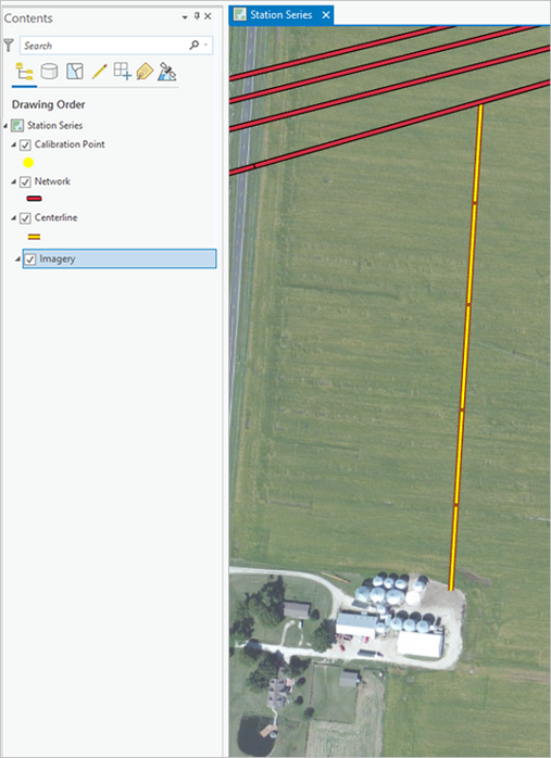

  2. 放大到要创建路径的位置。
    在创建路径之前,路径的中心线要素必须位于中心线要素类中。

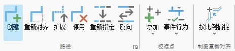

  3. 在位置参考选项卡的路径组中,单击创建 。
    高亮显示“创建”按钮的“位置参考”选项卡

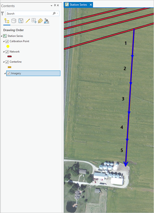

    创建路径窗格中随即显示一个表,其中每个选定中心线在与选择顺序对应的编号行中显示。 选定中心线在地图中进行编号并高亮显示。 将在表上方显示选定中心线计数。

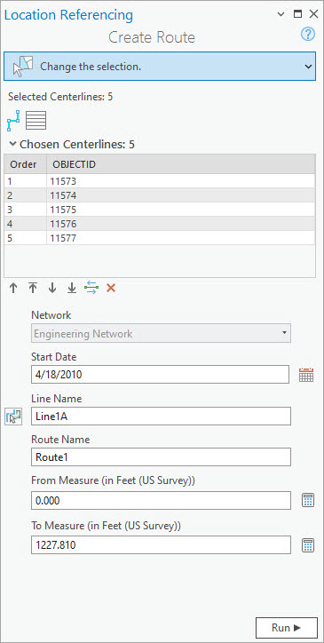

    包含属性表的“创建路径”窗格
  6. 或者,从顺序列中选择一行或多行,然后使用表格下方的按钮以更改中心线选择顺序。 您也可以拖动行以更改顺序。
    还会在地图上显示表选择顺序更改。

  7. 单击网络下拉箭头,然后选择要添加路径的网络。
    注:
    要使用要素服务进行编辑,LRS 网络必须使用线性参考和版本管理功能进行发布。
  8. 单击开始日期文本框旁的日历按钮 并选择路径的开始日期。
    提示:
    还可以双击开始日期文本框插入当前日期,或在开始日期文本框中提供日期。
  9. 如果要在支持线的网络上创建路径,请在线名称文本框中提供一个名称。
    在新线或现有线上创建路径:
    • 要在新线上创建路径,请在线名称文本框中提供线名称。 线名称对于所选网络必须唯一。
    • 要在现有线上创建路径,请提供现有线的名称,或者使用从地图中选择线按钮 以从地图中选择现有线。
  10. 在路径名称文本框中提供路径名称。
    对于每个时间片的所选网络,路径名称必须唯一。
  11. 在测量始于文本框中提供一个值。 默认值为 0.000。
    要计算起始测量值,请执行以下操作:
    1. 在测量止于文本框中提供一个值。
    2. 单击测量始于文本框旁的**重新计算“测量始于”**按钮 :
  12. 根据需要更新测量止于值。
    注:
    将在测量止于值中自动填充选定中心线的几何长度。
    注:
    对于工程网络,可以提供 00+00.00 或 00+00.000 格式的测量值作为桩值。
    要计算测量止于值,请执行以下操作:
    1. 根据需要更新测量始于值。
    2. 单击测量止于文本框旁的**重新计算“测量止于”**按钮 :
  13. 根据需要在网络要素类中填充其他字段属性。
    创建路径窗格中的属性字段支持编码值和范围属性域。 这在将属性值限制为预定义值列表或范围时非常有用。
    注:
    要从现有路径复制属性,单击选择地图中的路径以复制属性值 ,然后选择现有路径。
  14. 单击运行。

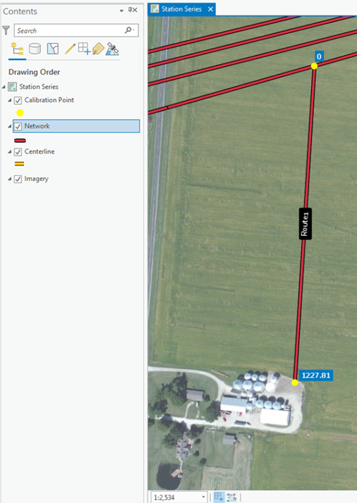

    具有起始测量值和终止测量值的新创建的路径
