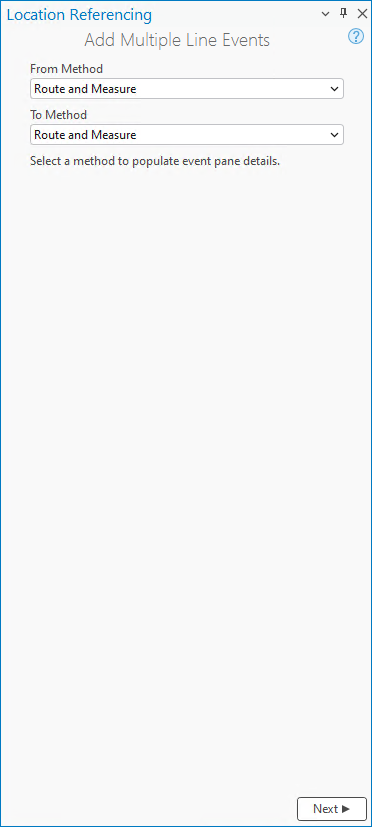

  1. 在 ArcGIS Pro 中打开地图并放大到要添加线事件的位置。
  2. 单击 位置参考 选项卡,然后在 事件 组中,单击 添加 > 多个线事件 添加多个线事件
    添加多个线事件 窗格随即显示,其中 路径和测量 默认值作为 测量始于测量止于 的值。
    添加多个线事件窗格
    使用 路径和测量 方法,测量位置基于所选路径的测量值。
  3. 单击 下一步

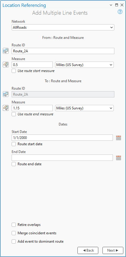

    开始:路径和测量结束:路径和测量日期 部分将显示在 添加多个线事件 窗格中。
    包含路径、测量和日期选项的“添加多个线事件”窗格
  4. 单击 网络 下拉箭头并选择要添加线事件的路径的 LRS 网络。
    该网络用作源线性参考方法 (LRM) 来定位事件的输入测量值。
    该网络是作为要素服务中的图层发布的 LRS 网络。
  5. 开始:路径和测量 部分中,单击 从地图中选择路径 从地图中选择路径 ,然后在地图上单击路径。
    或者,在 路径 ID 文本框中提供路径 ID。

  6. 开始:路径和测量 部分中,通过执行以下操作之一来指定沿路径的新线事件的起始测量值以填充 测量值 文本框:
    • 单击 从地图中选择测量值 从地图中选择测量 ,然后在地图上单击要放置起始测量值的路径。
    • 选中 使用路径起点测量值 复选框。
    • 测量值 文本框中提供起始测量值。
    将在地图上的选定位置显示一个绿点。
  7. 结束:路径和测量 部分中,通过执行以下操作之一来指定沿路径的新线事件的终止测量值以填充 测量值 文本框:
    • 单击 从地图中选择测量值 从地图中选择测量 ,然后在地图上单击要放置终止测量值的路径。
    • 选中 使用路径终点测量值 复选框。
    • 测量值 文本框中提供终止测量值。
    将在地图上的选定位置显示一个红点。
    将在绿点和红点之间新建事件。
  8. 通过执行以下操作之一指定线事件的开始日期:
    • 单击 日历 日历 并选择开始日期。
    • 开始日期 文本框中提供开始日期。
    • 选中 路径开始日期 复选框。
    • 双击 开始日期 文本框使用当前日期。
  9. 或者,通过执行以下操作之一指定事件的结束日期:
    • 单击 日历 日历 并选择结束日期。
    • 结束日期 文本框中提供结束日期。
    • 选中 路径结束日期 复选框。
    • 双击 结束日期 文本框使用当前日期。
    如果未提供结束日期,则该事件从开始日期到未来一直有效。
  10. 选择数据验证选项以防止通过线事件设置路径特征时使用错误的输入。
    • 停用重叠 - 创建新的线事件或事件后,现有事件的测量值、开始日期和结束日期将进行调整以防止时间和测量值发生重叠。
      详细了解停用重叠
      停用重叠行为的简单场景
    • 合并重合事件 - 当新事件的所有属性值与现有事件完全相同时,如果新事件的测量值与现有事件的测量值相邻或重叠,并且其时间片重合或重叠,则新事件会与现有事件合并,测量值范围相应地扩大。
      了解有关合并重合事件的详细信息
      合并重合事件的简单场景
