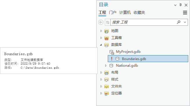

在此示例中,与边界文件地理数据库的数据库连接无效,因为该地理数据库已在文件资源管理器中从 C:\Data 文件夹移动到 C:\FinalData 文件夹。
目录窗格显示无效的数据库连接
  1. 单击地理数据库旁边的修复工程项目 。
    提示:
    将鼠标悬停在项目上以查看其预期路径。 在此示例中,ArcGIS Pro 在 C:\Data 文件夹中查找地理数据库,但未找到。 路径未显示为链接,因为连接无效。

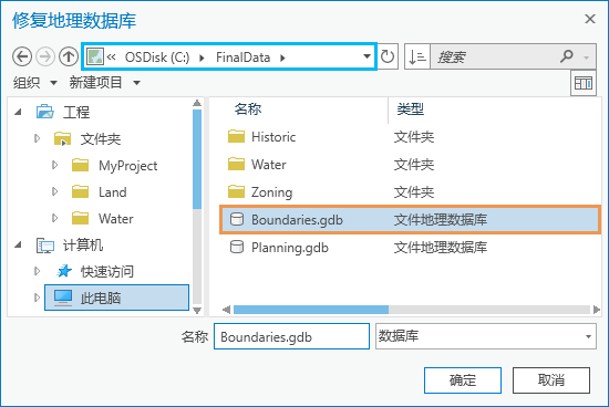

  2. 在修复地理数据库浏览对话框中,浏览至地理数据库的新位置。
    如果您不知道项目的新位置,则可以在 Microsoft 文件资源管理器中进行搜索。 您无法在 ArcGIS Pro 中搜索无效的连接或其内容。
  3. 单击地理数据库以将其选中。
    修复地理数据库对话框,显示边界地理数据库已选择
    地理数据库的更新路径显示在位置栏中。
  4. 单击确定。
