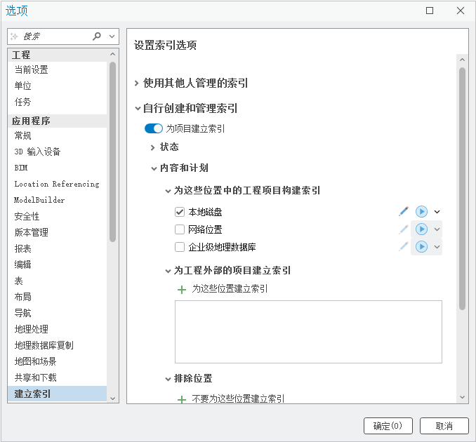

管理索引
要访问索引设置,请完成以下步骤:
  1. 可以通过以下方式之一打开 ArcGIS Pro 设置页面:
    • 在打开的工程中,单击功能区上的工程选项卡。
    • 在开始页面中,单击设置选项卡 。
  2. 在侧面选项卡的列表中,单击选项。
  3. 在选项对话框菜单的应用程序下,单击索引。
    “选项”对话框上的“索引建立”页面
使用其他人管理的索引

关闭和打开索引
在自行创建和管理索引下,使用为项目建立索引开关按钮可打开和关闭索引建立。 默认打开索引建立。
“为项目建立索引”切换按钮处于“开”位置
如果打开索引建立,可以单独选择是为本地磁盘、网络位置还是企业级地理数据库建立索引。 默认为本地磁盘建立索引,而不是为其他位置。
如果关闭索引建立,将停止所有位置中的索引建立,包括包含非工程项目的文件夹。 选项对话框中的大多数索引建立位置均处于禁用状态。 动态索引建立将停止并且索引建立操作无法通过 ArcGIS 索引建立任务启动。 如果在您关闭索引建立时有索引建立操作在进行中,则该操作会停止并处于部分已完成状态。
关闭索引建立不会移除先前已建立索引的项目条目。 搜索结果仍适用于这些项目。 如果您从工程中移除已建立索引的项目或者在关闭索引后将其删除,这些项目仍会在搜索结果中显示。 如果您不希望显示先前已建立索引项目的搜索结果,可以针对特定位置(例如本地磁盘)删除索引或清除索引。
如果重新打开索引建立,则会再次启用选项对话框上的索引建立设置 动态索引建立将恢复并且索引建立操作会按计划运行。 但是,如果在您关闭索引建立时有操作在进行中,则该进行中的操作无法恢复。

要打开或关闭索引建立,请完成以下步骤:
  1. 按照本主题开头中的说明打开索引选项。
  2. 浏览至自行创建和管理索引。
  3. 单击为项目建立索引开关按钮。
    显示的“为项目建立索引”切换按钮处于“关”和“开”位置
    在第一张图像中,索引建立关闭。 在第二张图中,索引建立打开(默认设置)。

为指定位置中的工程项目建立索引
如果打开为项目建立索引开关按钮,则可以为本地磁盘、网络位置和企业级地理数据库单独打开或关闭索引。 默认情况下,将打开本地磁盘的索引,而关闭网络位置和企业级地理数据库的索引。 这是因为为网络和企业级地理数据库建立索引非常耗时。
如果已打开某个位置的索引建立,则系统会在将内容添加至工程时为其动态建立索引。 (但是,不会再次为之前已建立索引的内容建立索引。)相反,如果文件夹、地理数据库或其他项目无法从工程中的项目连接访问,则不会为其建立索引。
如果关闭了本地磁盘等位置的索引建立,则系统会停止该位置的动态索引建立,并且计划操作不会为该位置建立索引。 将禁用该位置的索引建立控件。 如果该位置之前已建立索引,则自索引的上次更新状态以来的搜索结果仍可用。 如果您不希望返回该位置的任何搜索结果,则清除索引。
如果打开之前已关闭索引建立的位置的索引建立,将启用该位置的索引建立控件。 动态索引建立将恢复并且 ArcGIS 索引建立任务将在其计划时间开始索引建立操作。 如果位置之前未建立索引,或者如果已清除其索引,则搜索结果将不完整,除非建立该位置的完整索引。 在此情况下,目录窗格、目录视图或浏览对话框中将显示一条消息,指示正在进行索引建立。
要打开或关闭位置的索引建立,请完成以下步骤:
  2. 浏览至自行创建和管理索引 > 内容和计划 > 为这些位置中的工程项目建立索引。
  3. 单击位置旁的复选框打开或关闭该位置的索引。
    本地磁盘、网络位置和企业级地理数据库的索引建立设置
    在本例中,将打开本地磁盘和网络位置的索引建立。
  4. 单击选项对话框上的确定。
