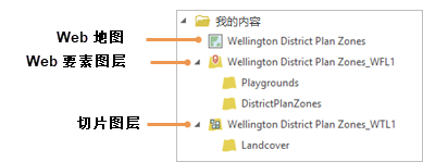

    窗格中将显示 Web 地图以及将要创建的新 Web 图层。
    web 地图以及新 web 图层的列表
    在此示例中,除了 Web 地图之外,还将创建 Web 要素图层和切片图层。 Web 要素图层包含子图层。
