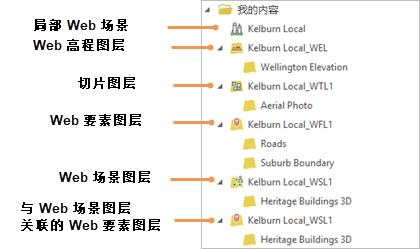

    窗格中将显示 Web 场景以及将要创建的新 Web 图层。
    Web 场景以及新 Web 图层的列表
    此示例中创建了多个 Web 图层:Web 高程图层、切片图层、具有子图层的 Web 要素图层、Web 场景图层以及与 Web 场景图层相关联的 Web 要素图层。
