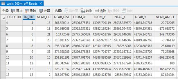

  • 输出表将包含以下字段:
    • IN_FID—输入要素的对象 ID。
    • NEAR_FID—最近要素的对象 ID。
    • NEAR_DIST—输入要素至邻近要素的距离。 该值采用输入要素坐标系的线性单位,或者当方法参数设置为测地线且输入位于地理坐标系中时,采用米作为单位。
    • NEAR_FC—包含邻近要素的要素类的目录路径。 仅在指定了多个邻近要素参数值时,才会将此字段添加到输出表中。
    • NEAR_RANK—将所有邻近要素根据其与单独输入要素的邻近性进行排序的整数值。 最近的要素值为 1,其次近的要素值为 2,以此类推。
    如果选中位置参数,则会将以下字段添加至输出表。 字段值单位取决于方法参数值。 如果方法参数设置为平面,则字段值将使用输入要素坐标系的线性单位。 如果其设置为测地线,则字段值将使用与输入要素坐标系相关联的地理坐标系。
    • FROM_X—输入要素中距离邻近要素最近位置的 x 坐标
    • FROM_Y—输入要素中距离邻近要素最近位置的 y 坐标
    • NEAR_X—邻近要素中距离输入要素最近位置的 x 坐标
    • NEAR_Y—邻近要素中距离输入要素最近位置的 y 坐标
    如果选中角度参数,则会将以下字段添加到输出表中:
    • NEAR_ANGLE—连接输入要素和邻近要素的位于 FROM_X 和 FROM_Y 位置处的线的角度。
  • 输入要素和邻近要素相交时,则将以下值写入输出表:
    • NEAR_ANGLE 和 NEAR_DIST 将被设置为 0.0。
    • FROM_X 和 FROM_Y 将与 NEAR_X 和 NEAR_Y 相同,并且将为两个要素相交部分内的位置。
  • NEAR_DIST 字段的值将采用输入要素坐标系的线性单位。 如果输入位于地理坐标系中,且方法参数设置为测地线,则 NEAR_DIST 字段将以米为单位。
  • 输出表可使用 IN_FID 字段连接回输入要素,或使用 NEAR_FID 字段连接到邻近要素。
