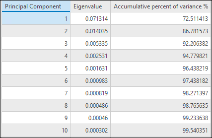

  • 使用输出特征值表中的特征值和累积方差百分比来确定定义数据所需的主成分数,而不会丢失基本信息。
    特征值表
    在上面的示例中,第一个成分显示了 72.51% 方差值。 要达到 95% 方差值,请选择前五个成分。
