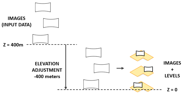

  • 如果输入数据与输入 Levels 图层要素的 Z 原点不同,可通过高程调整参数来补偿这一差异。 在完成必要的图像位置重投影之后,应用高程调整。
    例如,如果输入数据的 Z 值是相对于海平面的,而输入 Levels 要素的 Z 值是相对于地面水平的,则应使用负的高程调整参数值来补偿差异。 以下示意图提供了一个示例:
    高程调整参数效果的逻辑示意图
    应用了值为 -400m 的负高程调整参数,以将图像与 Levels 要素垂直对齐。
