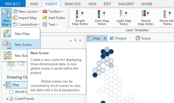

  1. 运行新兴时空热点分析或局部异常值分析工具(本示例使用新兴时空热点分析结果)后,插入新场景。
    插入新场景

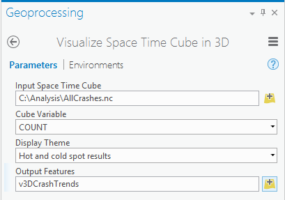

  2. 在场景视图中,运行在 3D 模式下显示时空立方体工具(或使用时空立方体资源管理器加载项),从而指向磁盘上包含分析结果的现有 .nc 立方体。
    工具

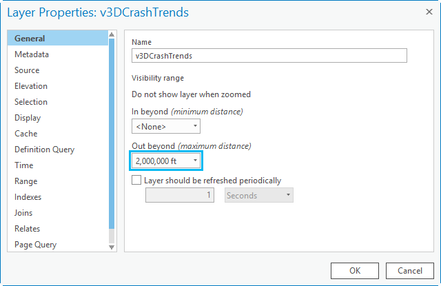

    您可能需要增大或清除可见性范围,请右键单击内容窗格中的图层,然后选择属性,即会打开图层属性窗口。
    增大可见性范围

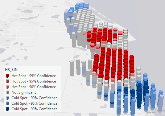

    3D 结果应该类似以下内容:
    “在 3D 模式下显示时空立方体”结果

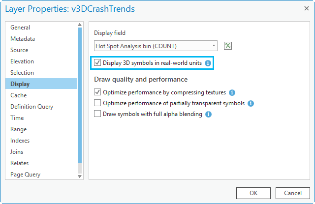

  4. 右键单击内容窗格中的图层,选择属性,然后单击显示。 选中以实际单位显示 3D 符号复选框。 对于显示字段,选择热点分析条柱 (COUNT)。 除非图层使用实际单位,否则无法使用 3D 图层转要素类工具(步骤 6)。
    以实际单位显示 3D 符号

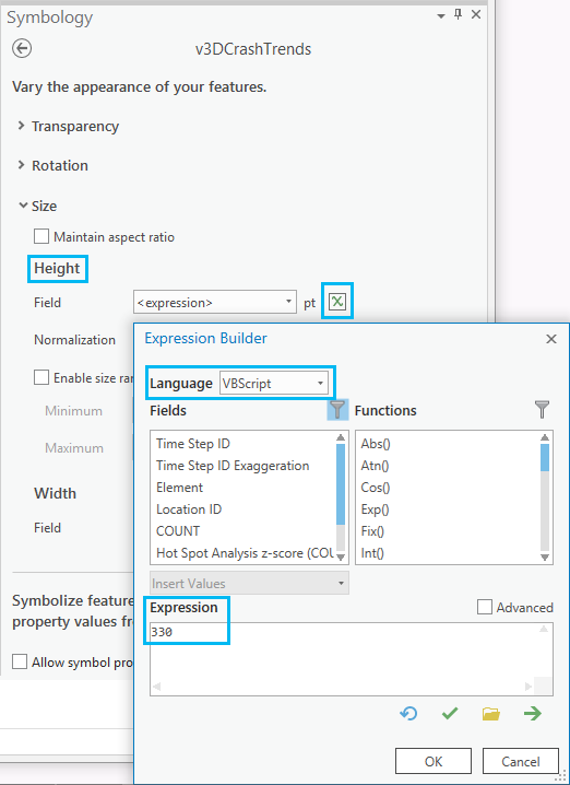

  5. 右键单击图层,然后选择符号化。 在主符号系统窗格(唯一值位于顶部下拉菜单中)中,单击菜单按钮 ,然后选择按属性变更符号系统。 如有必要,展开大小。 清除保持纵横比复选框。 高度和宽度选项用于控制每个条柱的高度和宽度。 可以通过调整这些值来要优化立方体的可视化。 在此示例中,高度表达式为 330,宽度表达式为 1800,但是您可以尝试找出数据的最佳设置。 (单击位于高度和宽度字段右侧的“设置表达式”按钮 可输入表达式)。 这些值将特定于时空立方体的大小及其所表示的时间片数量。 您希望确保设置会在时空条柱之间留下小的垂直间距。
    设置高度和宽度符号系统表达式

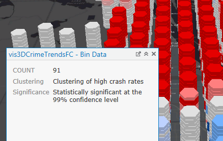

  7. 要配置弹出窗口,请首先创建要在之前在第 6 步中创建的要素类 (v3DCrashTrendsFC) 中显示的任何字段,例如 Clustering 和 Significance 字段。
  8. 右键单击刚刚创建的要素类,然后选择配置弹出窗口。 在下面的屏幕截图中,标题已更改为 Bin Data,并设置为仅显示计数、聚类和显著性字段。
    配置弹出窗口
