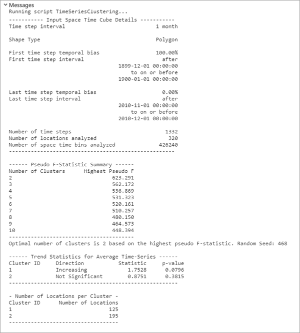

此工具可创建许多输出。 通过显示 输入时空立方体 中按聚类成员关系符号化的每个位置的 2D 要素类,可探索任何空间模式。 尽管此工具中使用的聚类算法在执行聚类时不会考虑任何空间关系,但仍可能存在空间模式。 此外,在工具的执行期间,会在 地理处理 窗格的底部写入汇总每个聚类的分析结果和 Mann-Kendall 趋势统计数据 的 消息 。 可将鼠标悬停在进度条上、单击弹出按钮 弹出 或展开 地理处理 窗格中的消息部分来访问消息。 您还可以使用 地理处理历史 访问之前运行工具的消息。
时间序列聚类消息窗口

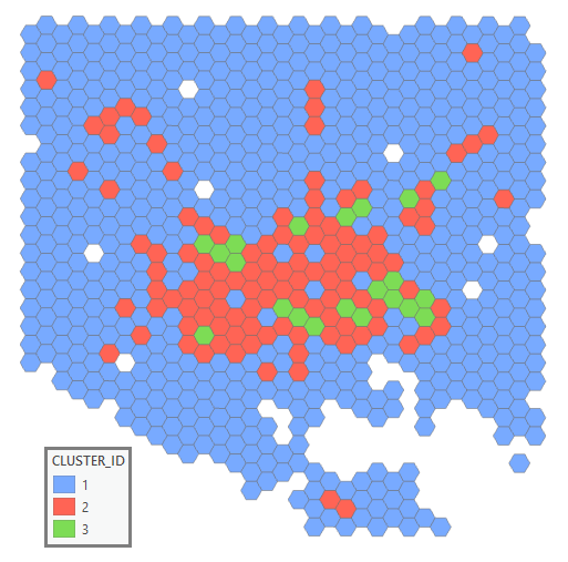

时间序列聚类 工具的默认输出是一个包含 CLUSTER_ID 字段的新输出要素类,该字段用于指示每个位置所属的聚类。 此输出要素类会添加到 内容 窗格中,并会向 CLUSTER_ID 字段应用一种独特的颜色渲染方案。 CENTER_REP 字段将指示时空立方体中最能代表每个聚类的位置(称为聚类的 中心点 )。 对于每个聚类的中心点,此字段将包含值 1,所有其他位置将包含值 0。
时间序列聚类结果
“时间序列聚类”工具的结果示例

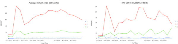

时间序列聚类图表输出
如果创建 图表的输出表 ,则将生成图表。 每个聚类的平均时间序列 图表可以在每个聚类的每个时间步长处显示 分析变量 的平均值, 时间序列聚类中心点 图表将显示每个聚类的中心点时间序列。 同时,这些图表可用于可视化总体平均值以及按聚类细分的代表性时间序列。 类似于使用平均值和中值来汇总单变量数据集的类别。
时间序列聚类输出图表

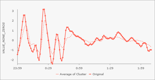

您也可以使用 启用时间序列弹出窗口 参数以在每个输出要素的 弹出窗口 中创建时间序列图表,其中可显示要素的时间序列以及相同聚类中所有要素的平均时间序列。 由此可查看要素的时间序列与相同聚类中其他要素的比较情况,以及聚类表示该要素的程度。
时间序列聚类弹出窗口图表
