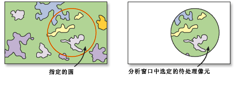

圆形区域提取
要执行圆形提取,请使用 按圆形提取 工具。
必须指定圆心的位置和半径。
在下图中,提取了位于圆形内的所有像元(像元中心)。

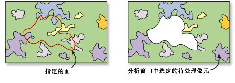

多边形区域提取
要基于多边形执行提取,请使用 按多边形提取 工具。
必须指定多边形折点的位置。
在下图中,已识别提取多边形,但指定了一个参数来提取多边形外部而不是内部的像元。

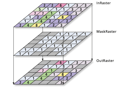

按掩膜提取
可以使用掩膜来识别要提取到新栅格的像元。 掩膜可以是栅格,也可以是要素数据集。
要执行此类型的提取,请使用 按掩膜提取 工具。
使用各种 ArcGIS Spatial Analyst 工具,可以通过多种方法创建掩膜栅格。
可以控制是选择输入掩膜定义的位置内部还是外部的像元并将其写入输出栅格。
使用 按掩膜提取 工具(如下图所示)时,掩膜栅格中不是 NoData 的位置会保留在 输入栅格 参数值中分配给这些位置的值。
