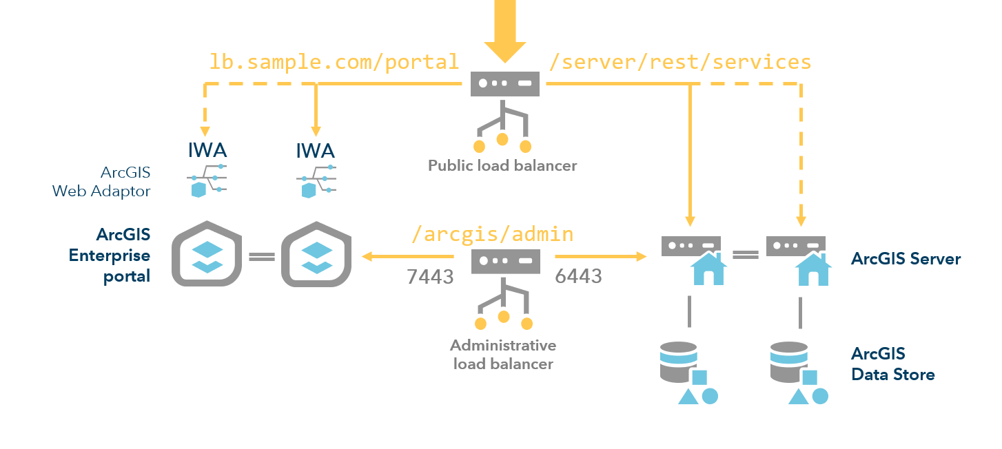

Es gibt zahlreiche allgemeine Muster für die Implementierung einer hoch verfügbaren ArcGIS Enterprise-Bereitstellung. Die Schritte zum Einrichten von zwei allgemeinen Architektur-Szenarien werden im Folgenden beschrieben.
Bei beiden Mustern wird ein Load Balancer konfiguriert, der als Gateway der Organisation fungiert. Benutzer, die keine Administratoren sind, verwenden stets die vom Load Balancer definierte URL, um auf das Portal und seine Elemente zuzugreifen. Die hohe Verfügbarkeit des Portals wird durch zwei Computer sichergestellt.
Das erste Muster verwendet zur Absicherung des Portals die Authentifizierung auf Webebene, was die Einbeziehung von ArcGIS Web Adaptor erforderlich macht. Um die hohe Verfügbarkeit zu gewährleisten, werden zwei Web Adaptor-Instanzen konfiguriert, eine für jeden Portal-Computer. Der Datenverkehr zum Portal wird vom Load Balancer zu ArcGIS Web Adaptor und dann zum Portal geroutet.
Hoch verfügbare Bereitstellung mit zwei Load Balancern

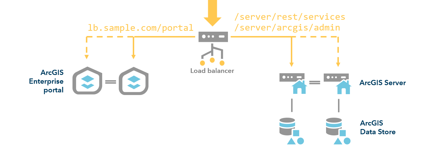

Beim zweiten Muster wird der Datenverkehr vom ersten Load Balancer direkt zum Portal geroutet. Ein zweiter Load Balancer wird für die Verarbeitung des Datenverkehrs zwischen dem Portal und einem oder mehreren ArcGIS Server-Sites konfiguriert, die mit dem Portal verbunden sind.
Hoch verfügbare Bereitstellung mit einem Load Balancer
Beide Portal-Computer enthalten Systemdatenbanken mit Informationen zum Inhalt. Die Portal-Systemdatenbank auf dem ersten Computer repliziert Änderungen in die Datenbank auf dem zweiten Computer. Ein Indexdienst sorgt für die Synchronisierung der Benutzer und Suchvorgänge auf beiden Computern.
