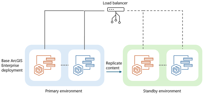

Diese Ausfallzeiten können für Organisationen mit einer identischen, isolierten Standby-Umgebung vermieden werden. Als Administrator können Sie ein Upgrade für die Standby-Umgebung durchführen, während weiter auf die Produktionsumgebung zugegriffen werden kann. Auf diese Weise kann das Risiko verringert und die Zeit, in der die Organisation nicht verfügbar ist, minimiert wird. Im Fall unvorhergesehener Vorkommnisse können Sie sich die Zeit nehmen, dies zu untersuchen, statt ein Rollback zur vorherigen Version auszuführen.
Standby-Umgebung
Sobald das Upgrade abgeschlossen ist und Sie die erforderliche Qualitätssicherung für die Umgebung durchgeführt haben, können Sie Datenverkehr an die Standby-Umgebung senden, und die Benutzer können die neuen Funktionalitäten und Features verwenden, während Sie das Upgrade der primären Umgebung durchführen.

Wenn Ihre Organisation keine replizierte Umgebung implementiert hat, können Sie diese einrichten, indem Sie mit dem Werkzeug "WebGISDR" eine Migration auf einen oder mehrere neue Computer vornehmen.
