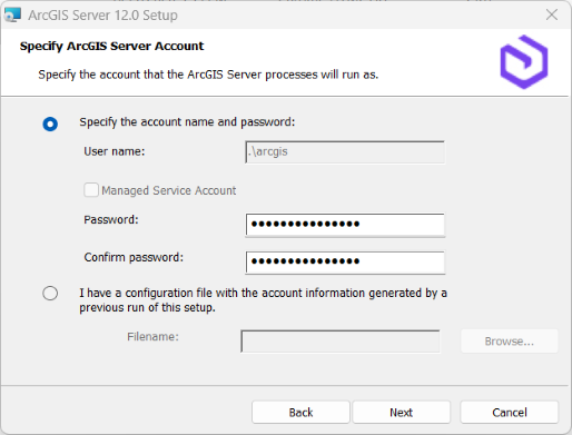

Geben Sie ein ArcGIS Server-Konto an.
Wenn Sie die Option Geben Sie den Kontonamen und das Kennwort ein auswählen, geben Sie das Kennwort für das ArcGIS Server-Konto ein, das von der vorhandenen Installation verwendet wird. Es ist im Textfeld ArcGIS Server-Konto bereits standardmäßig ausgefüllt.
Dies ist in der Regel das Kennwort, das Sie beim Installieren der Software angegeben haben. Wurde das Kennwort seit der Softwareinstallation geändert, beispielsweise mit dem Dienstprogramm
configureserviceaccount, müssen Sie das Kennwort eingeben, das Sie beim Ändern des Kontos angegeben haben.Wenn das Kennwort nicht validiert wurde, wird eine Meldung angezeigt, die darauf hinweist, dass das Kennwort ungültig ist. Wenn Sie sich bezüglich des Kennworts für das ArcGIS Server-Konto unsicher sind, wenden Sie sich an den Systemadministrator, oder setzen Sie das Kennwort mithilfe des Dienstprogramms
configureserviceaccountzurück. Weitere Informationen finden Sie unter ArcGIS-Server-Konto.Bei Auswahl der zweiten Option Ich besitze eine Konfigurationsdatei mit den Kontoinformationen aus einem früheren Setup müssen die Anmeldeinformationen in der Serverkonfigurationsdatei mit den von der vorhandenen ArcGIS Server-Site verwendeten Anmeldeinformationen identisch sein.
Wenn Sie die Option Geben Sie den Kontonamen und das Kennwort ein ausgewählt und die ArcGIS Server-Kontoinformationen manuell eingegeben haben, geben Sie im nächsten Dialogfeld an, ob Sie eine Serverkonfigurationsdatei exportieren möchten. Wenn Sie keine Konfigurationsdatei exportieren möchten, klicken Sie auf Weiter, und übernehmen Sie die Option Konfigurationsdatei nicht exportieren. Wenn Sie eine Serverkonfigurationsdatei für künftige Installationen exportieren möchten, wählen Sie Konfigurationsdatei exportieren aus. Wechseln Sie in einen sicheren Ordner, und geben Sie einen Namen für die Konfigurationsdatei ein.
