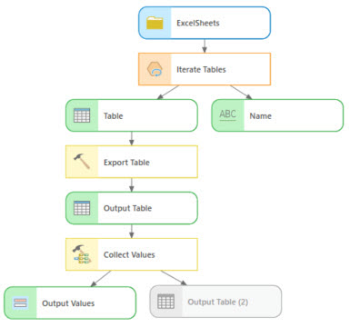

Endgültiges Modell mit dem Iterator "Tabellen iterieren"
In diesem Workflow erstellen Sie ein Modell, um die einzelnen Tabellenblätter in der -Datei (fünf Tabellenblätter) zu durchlaufen und die Tabellenblätter in File-Geodatabase-Tabellen, die denselben Namen wie die Excel-Tabelle tragen, zu konvertieren. Der Ausgabeparameter des Iterators, Name, wird als Inline-Variable im Parameter Ausgabetabelle des Werkzeugs Tabelle exportieren verwendet. Die Ausgabe des Werkzeugs Tabelle exportieren wird mit dem Werkzeug Werte erfassen verbunden, das die Ausgabe der einzelnen Iterationen erfasst und eine mehrwertige Ausgabe erzeugt.

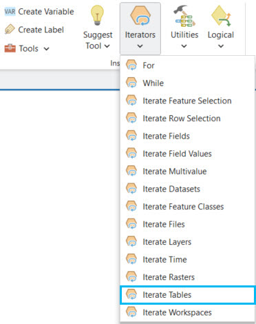

  3. Klicken Sie auf der Registerkarte ModelBuilder auf Iteratoren , und klicken Sie auf das Werkzeug Tabellen iterieren.
    Hinzufügen des Werkzeugs "Tabellen iterieren"
    Der Iterator "Tabellen iterieren" wird dem Modell hinzugefügt. Der Iterator ist grau, weil keine Parameterwerte angegeben wurden.

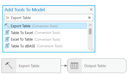

  5. Fügen Sie das Werkzeug Tabelle exportieren hinzu.
    1. Klicken Sie in das Modell, und geben Sie Tabelle exportieren ein, um das Dialogfeld Werkzeuge zum Modell hinzufügen zu öffnen.
    2. Suchen Sie das Werkzeug Tabelle exportieren.
    3. Doppelklicken Sie auf das Werkzeug Tabelle exportieren, um es dem Modell hinzuzufügen.
    Hinzufügen des Werkzeugs "Tabelle exportieren"

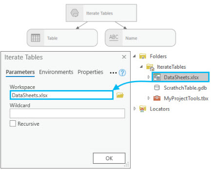

  1. Doppelklicken Sie auf das Werkzeug Tabellen iterieren, um das Dialogfeld des Iterators zu öffnen.
    1. Navigieren Sie im Bereich Katalog zu Ordner > IterateTables.
    2. Ziehen Sie die Datei DataSheets.xlsx in den Parameter Workspace.
    3. Lassen Sie die übrigen Parameter leer, und klicken Sie auf OK.
    Dialogfeld des Werkzeugs "Tabellen iterieren"
    Der Workspace wird als Modellvariable zum Modell (blaues abgerundetes Rechteck) hinzugefügt, und die Farbe des Iterators ändert sich. Das bedeutet, dass die erforderlichen Parameter angegeben wurden und der Iterator für die Ausführung bereit ist.

    Wenn das Modell ausgeführt wird, wird %Name% – der Name des Ausgabeparameters des Iterators (blaues abgerundetes Rechteck) – durch den Wert der Variable ersetzt, beispielsweise durch die Tabellenblattnamen "Birds2007", "Birds2008" usw.
  4. Zeigen Sie auf die Ausgabevariable (grünes abgerundetes Rechteck) des Werkzeugs Tabelle exportieren. Klicken und ziehen Sie, um eine Konnektorlinie zum Werkzeug Werte erfassen zu ziehen. Lassen Sie die Maustaste los, und klicken Sie im Pop-up-Menü auf Eingabewert.
  5. Benennen Sie alle Modellvariablen, wie oben in diesem Thema dargestellt, um.

    Das Modell durchläuft die fünf Tabellenblätter in der Excel-Datei und erstellt fünf Tabellen in der Geodatabase ScratchTable.gdb.
    Ausgabe des Modells "Tabellen iterieren"
