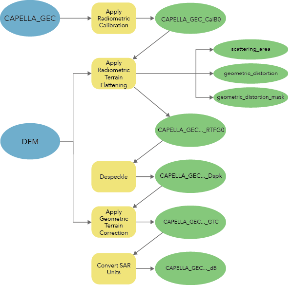

Das Toolset "Synthetic Aperture Radar" in der Toolbox "Image Analyst" enthält die in der Tabelle und im Diagramm unten beschriebenen Werkzeuge, mit denen Sie kalibrierte, Terrain-korrigierte, analysebereite Bilddaten aus Capella Geocoded Ellipsoid Corrected (GEC)-Daten generieren können.

Workflow für das Verarbeiten analysebereiter Bilddaten von Capella GEC
Hinweise zur Verarbeitung von Capella GEC
Capella-Zusatzprodukte bieten einen konstanten Skalierungsfaktor für die Kalibrierung von Bildwerten aus Digitalnummernwerten in Sigma-Nought. Das Werkzeug Radiometrische Kalibrierung anwenden verwendet einen konstanten Einfallswinkelwert, der in den Capella-Zusatzprodukten enthalten ist, um Sigma-Nought-Werte in Beta-Nought- oder Gamma-Nought-Werte umzuwandeln.
Obwohl Capella GEC-Produkte mithilfe eines Ellipsoids orthorektifiziert wurden, wird empfohlen, das Werkzeug Geometrische Terrainkorrektur anwenden zu verwenden, um die Daten mit einem digitalen Höhenmodell zu orthorektifizieren. Die Orthorektifizierung anhand eines digitalen Höhenmodells verbessert die Korrektur der geometrischen Geländeverzerrung für Daten über Land.
