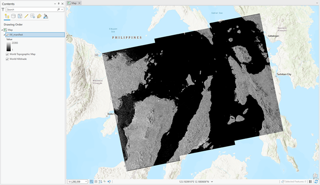

Beim Laden von SAR-Daten in ArcGIS Pro werden die unterstützten Sensordaten mit der Anzahl der verfügbaren Polarisationen gerendert. Wenn die Sensordaten nur eine Polarisation aufweisen, werden die Daten als Einzelband-Raster-Layer behandelt. Standardmäßig werden sie als Einzelband-Raster mit der Symbolisierung Gestreckt und dem Streckungstyp Standardabweichung angezeigt.
Einzelpolarisation
Das Standard-Rendering für einfach polarisierte SAR-Daten wird angezeigt.

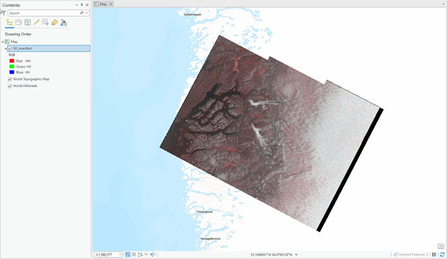

Wenn die Sensordaten dual polarisiert sind (VV/VH oder HH/HV), werden die Daten als Zweiband-Raster-Layer verarbeitet und mit RGB-Symbolisierung gerendert. Standardmäßig wird dies als Rot = Band 1, Grün = Band 2 und Blau = Band 3 angezeigt.
Duale Polarisation
Das Standard-Rendering für dual polarisierte SAR-Daten wird angezeigt.

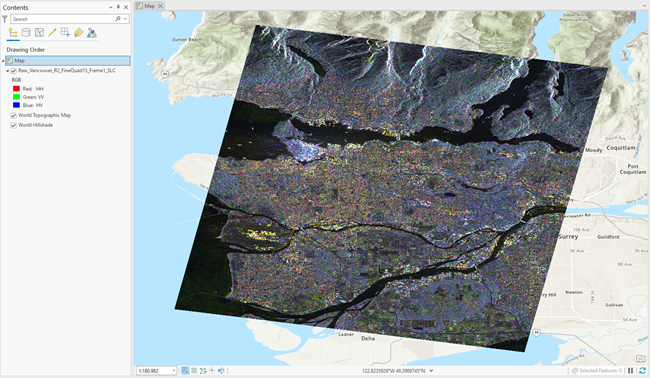

Wenn die Sensordaten quad-polarisiert sind (einschließlich VV, VH, HH und HV), werden die Daten als Vierband-Raster verarbeitet und mit RGB-Symbolisierung gerendert. Standardmäßig wird dies als Rot = Band 1, Grün = Band 2 und Blau = Band 3 angezeigt.
Quad-Polarisation
Das Standard-Rendering für quad-polarisierte SAR-Daten wird angezeigt.
