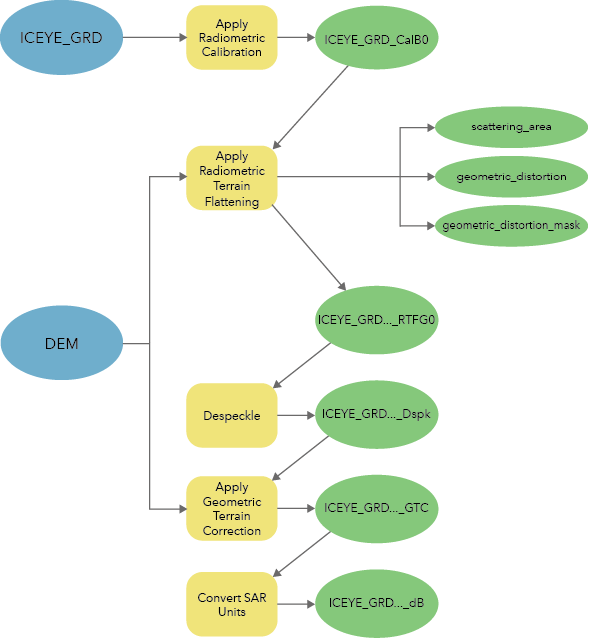

Das Toolset Synthetic Aperture Radar in der Toolbox Image Analyst enthält fünf Werkzeuge, mit denen Sie kalibrierte, Terrain-korrigierte, analysebereite Bildverarbeitungsdaten aus ICEYE Ground Range Detected (GRD)-Daten generieren können. Die folgenden Werkzeuge werden verwendet, um analysebereite ICEYE GRD-Daten zu generieren, wie in der Tabelle und dem Diagramm nachfolgend dargestellt:
Werkzeug
Beschreibung
Radiometrische Kalibrierung anwenden
Konvertiert die Reflektivität von SAR-Eingabedaten (Synthetic Aperture Radar) in physikalische Einheiten für die normalisierte Rückstreuung. Dazu wird die Reflektivität unter Verwendung einer Bezugsebene normalisiert.
Radiometric Terrain Flattening anwenden
Korrigiert radiometrische Verzerrungen aufgrund der Topografie in den SAR-Eingabedaten (Synthetic Aperture Radar).
Despeckle
Korrigiert Speckle in den SAR-Eingabedaten (Synthetic Aperture Radar). Speckle entsteht bei kohärenter Beleuchtung als körniger bzw. "Salz und Pfeffer"-Effekt.
Geometrische Terrainkorrektur anwenden
Orthorektifiziert die SAR-Eingabedaten (Synthetic Aperture Radar) mithilfe eines Range-Doppler-Algorithmus für die Rückwärtsgeokodierung.
SAR-Einheiten konvertieren
Konvertiert die Skalierung der Eingabe-SAR-Daten (Synthetic Aperture Radar).
Workflow für die Verarbeitung analysebereiter Bilddaten aus ICEYE GRD-Daten
